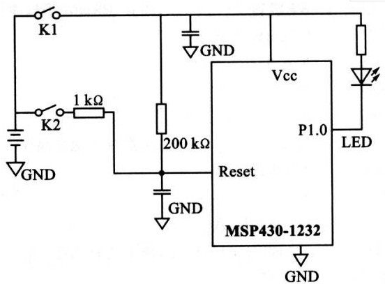

看门狗是为了防止程序跑飞而设定的,但是由于看门狗是一个类似于定时器,因此可以把他当作定时器来使用
示例代码:用看门狗定时器使一个led闪烁
