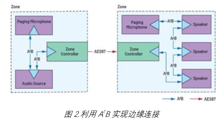

图1.A2B架构示例

在运输业以外,许多标准(例如AES67)都利用以太网和互联网协议(IP)等技术在一定距离内传输音频(从住宅或小型演播室到体育场或购物中心等应用环境)。对于许多基于以太网的远距离传输音频的技术来说
,A2B技术并不会直接与其竞争。相反,A2B技术可以被视为一种互补技术,非常适合在主干网络和外围设备(例如麦克风、扬声器等)之间提供边缘连接。
以体育场为例,利用以太网技术(例如AES67)在整个场馆内或在局部区域(例如套房或餐厅)之间部署音频时极为高效。但是,在局部区域内,将以太网技术连接至网络边缘时,A2B技术具有几个明显优势。A2B收发器配有集成式网络控制器和PHY。A2B器件支持的UTP连接器经济高效,且易于组装,A2B器件支持的UTP电缆同样经济高效、灵活轻巧。A2B技术也从节点处理的角度进行了高度优化,可以在不使用微控制器的情况下实现从节点。
