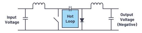

Ćuk拓扑也称为2L反相拓扑,因为其电源路径中需要使用两个电感。图1为Ćuk拓扑的电路图。
                                              image.png?imageView2/2/w/550
图1.用于生成负电源电压的Ćuk拓扑原理图。
在选择合适的开关稳压器IC时,需要确保其中包含负电源电压反馈引脚,这非常重要。ADI公司拥有大量带有集成开关的单片开关稳压器IC,以及带有外部开关晶体管的控制器IC,均适合此类应用。
最重要的是,所需的两个电感分别代表成本和空间因素。但是,这两个组件也导致输入端和输出端的电源路径中产生电感。这可以防止在输入端和输出端产生快速开关电流。因此,Ćuk拓扑通常被视为特定的低噪声拓扑。当然,和其他开关稳压器一样,Ćuk拓扑也提供开关电流。在图1中,它们表现为热回路(蓝色)。热回路指的是一组具有快速di/dt瞬变的轨迹。为了最大限度降低开关电流产生的干扰,以及伴随的寄生电容,此回路占用的空间面积必须尽可能达到最小。

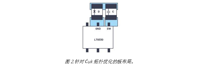

因此,在适合Ćuk拓扑的优化板布局中,续流二极管D、耦合电容C和开关S1必须彼此非常靠近。利用对应的IC引脚排列,例如LT8330,即可紧凑排列这些线路。图2所示为在实际的板布局中,开关电流(热回路)的电源路径所在的区域。
关键回路由外部二极管D、耦合电容C,以及LT8330开关稳压器IC中的GND和SW引脚之间的内部连接构成。热回路应尽量短小和紧凑。
