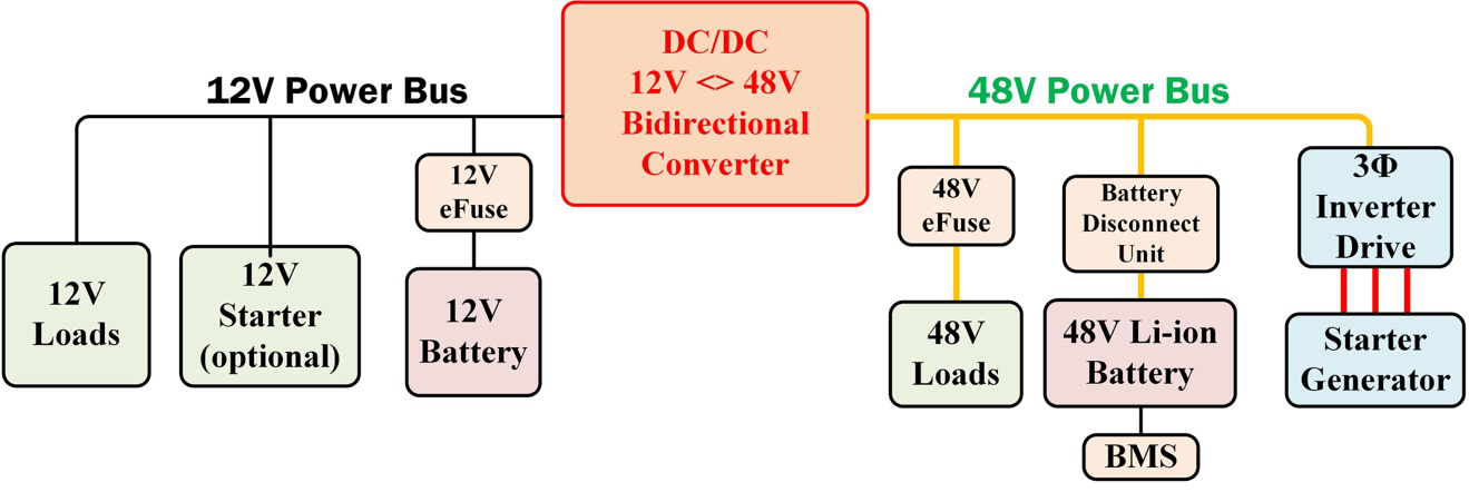

最基本的混合动力系统(图1)包括电池、集成起动发电机 (ISG) 、48 V至12 V转换器以及1个或多个48 V负载,就如一个稳定系统。由于48 V轻度混合动力系统保留了12 V电池和多个12 V负载,所以这些系统将在可预见的未来继续采用双电压架构。
1605254342261005.png?imageView2/2/w/550
图1 48 V轻度混合动力系统
ISG负责车辆的动力供应、车辆启动以及制动期间的能源回收。
除了没有12 V交流发电机,系统的12 V电池部分保持原样。由于ICE中没有12 V电源发电机,因此需要使用双向转换器实现48 V系统与12 V系统之间的电源转换。

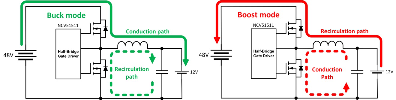

降压拓扑结构提供压降,在本例中为48 V至12 V的压降,而升压拓扑结构提供相反的功率转换。同步拓扑结构在2种模式下使电源开关在大部分时间内保持全开状态,从而提高转换器的总体效率。

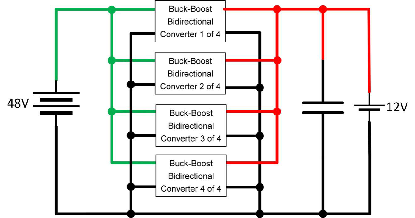

多相交错式设计并联连接几个相同的转换器相位(单相示例详见图2),以此充当单个高功率转换器。在重载情况下,所有相位都工作,但在轻载期间,可使用电池断路开关关闭一些负载,从而降低损耗,提高效率。每个相位都会产生相位角略有不同的输出电流,从而减少了输出电容的纹波。使用交错式转换器,而非单个大型转换器,意味着每个相位的电流都更小,从而减少电源开关、导体和电感上的应力(图3)。
image.png?imageView2/2/w/550
图2 双向转换器 - 单相
1605254368160565.png?imageView2/2/w/550
图3 交错式配置中的多相降压 - 升压转换器

同步降压-升压转换器实际上是将两个开关电路合并成单级电路。电源开关控制主能量转换元件(电感)中的电流流动。电感电流是需要控制的主要变量,因为它对确保出色的系统精度至关重要。
电感电流的方向决定了电源电流方向,从而决定了接收电流的电池。系统控制器通过生成适当的开关模式来确定电流方向(参见图4)。
1605254417357273.png?imageView2/2/w/550
图4 基本的降压-升压转换

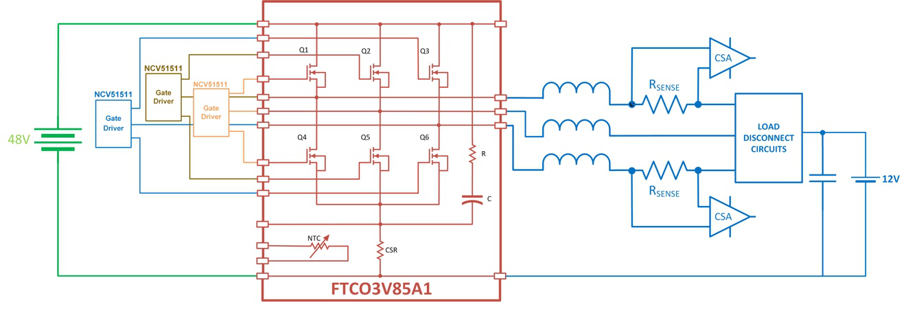

降压-升压级是转换器的核心,包含两个采用半桥配置且连接至功率电感的MOSFET器件。这些MOSFET必须由可单独封装或联合封装至双驱动器IC中的高压侧和低压侧栅极驱动器控制。或者,可使用小型汽车功率模块 (APM) (如图5中所示)实现该级。
1605254444832256.png?imageView2/2/w/550
图5 基于汽车功率模块的设计
安森美半导体的这款集成式功率模块采用符合AEC要求的小型封装,具有低热阻、低内部电阻和更高的EMI性能。该实现中未使用电源断路电路;对于个别的相位隔离,可以使用负载断路电路。
