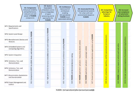

PRYSTINE 的六大目标
目标 1:组件——增强 FUSION 组件的可靠性和性能、成本和功率效率。具体目标:
·与最先进技术相比,减少所需数据通信量 25%;
·与单独感测方法相比,减少误报检测 30%;
·故障操作传感器复合与故障沉默单独传感方法;
·通过半导体材料改进和传感器模块的功能融合,降低功耗 25%;
·降低感知子系统的成本 30%,提高利润率 10%。
目标 2:系统——通过信号处理的协同集成和和针对 FUSION 的 AI 方法实现可靠的嵌入式控制,包括:
·ADF 故障操作系统方法(SAE L3+)与容错策略的故障静默(fail silent)高级驾驶员辅助系统(ADAS)方法(SAE 高达 L2);
·提出基于 AI 的传感器融合、诊断和控制认证方法。
目标 3:架构——基于信号处理(强大的雷达、LiDAR 传感器融合和控制功能)和 AI:
·FUSION 方法的可靠嵌入式控制;
·LiDAR/ 雷达传感器复合演示车。
目标 4:自动驾驶——基于 FUSION 的城市和农村环境的故障操作系统:城市环境中 SAE L3+ADF 故障示范,以便在城市和农村环境中实现安全的自动驾驶。
目标 5:提升欧洲行业的竞争优势:通过 PRYSTINE 突破性的技术进步提高欧洲公司的市场份额和收入。
目标 6:提高用户对自动驾驶功能的接受度。
PRYSTINE 项目与目标相关的供应链和工作包(Work package)结构
从以下示范清单中不难看出,该项目涉及了与 ADAS 和自动驾驶相关的方方面面,而且自成体系。
