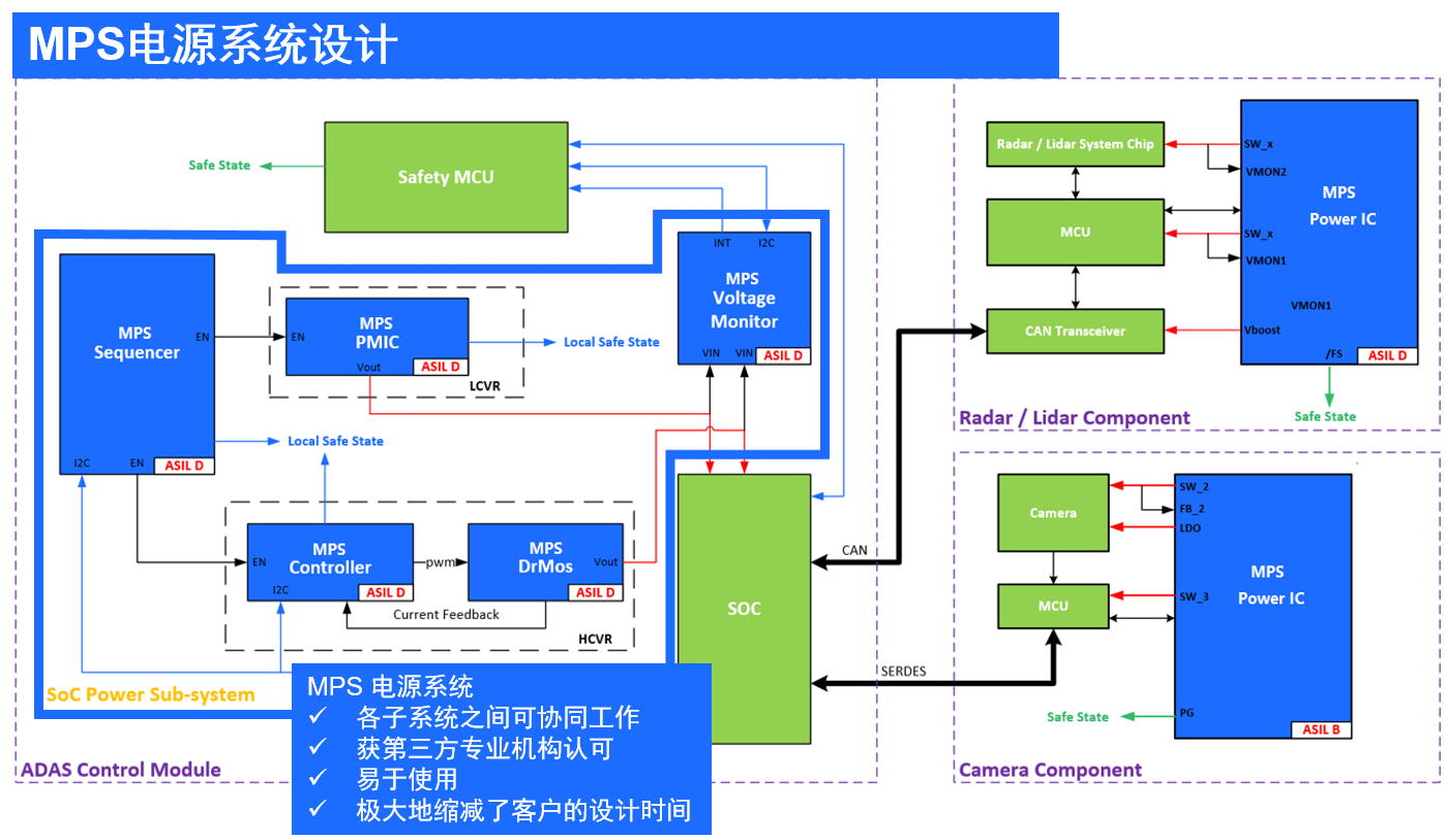

面对以上挑战,MPS 为帮助汽车制造商实现其 ACES 目标,除了会考虑给定产品的 “杀手锏”功能,还会统一产品开发路线和整体芯片生态系统,精心设计产品使其具备更高的安全性,可扩展性和可靠性。
我们采用“Power Subsystems”电源子系统设计,它由六种以上不同 IC 组成,各个子系统间能和谐运行, 一部分 IC 是基于 MPS 先进工艺技术的传统电源管理产品,旨在提供超高功率密度,另一部分IC 则是集成时序控制或电压监控功能的模拟产品。
图 1:MPS 自动驾驶 DCU 电源子系统设计框图
在这种电源系统中,不仅要考虑每个 IC 的典型功能,还要考虑还要考虑到各个 IC 以及各个设备之间如何与其他设备协同工作。MPS 的这种“电源子系统思维”得到了独立第三方关键评估机构的肯定与支持,该评估机构遵循行业认可的 ISO26262 安全规范,并建立有汽车供应商生态系统的通用语言和协议。

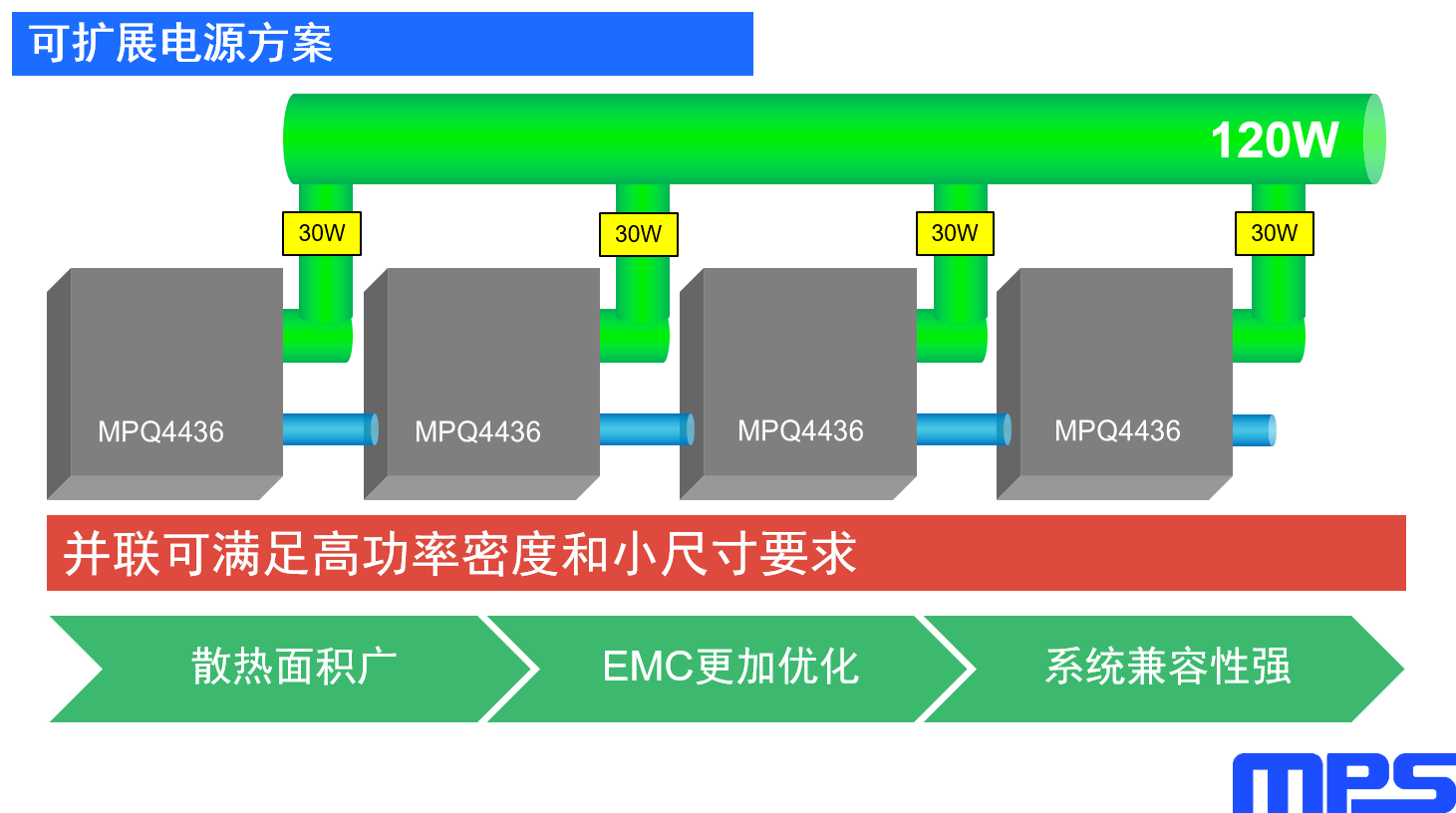

同时,为了满足可扩展这一重要需求,MPS 的汽车解决方案将目标定位在整个系列而不是单个产品上。例如,在引脚兼容的产品系列中,MPS 可以提供 4-6 种不同解决方案,这些解决方案都具有相同的封装、引脚输出和规格--区别仅在于输出电流的大小不同。MPS 采取的另一种方法是使用并联解决方案来提高产品可扩展性。以 MPQ4436 为例,该产品可以由单路扩展为,双路,3 路, 4 路等供电方案,以支持更广泛的系统要求。
图 2:MPQ4436 4 路可扩展解决方案
