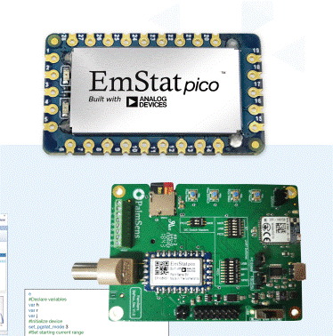

小体积低功耗嵌入式 电化学传感器测量模块
1605160384(1)
【图为小体积低功耗嵌入式 电化学传感器测量模块】
此模块是ADI与PalmSens公司深入技术合作而提供的,基于ADuCM355而设计的小体积低功耗嵌入式电化学传感器测量模块。该产品弥补了软硬件开发工程师对于电化学传感器使用或者理解上的不足,可以大大降低产品开发的技术风险,降低产品开发周期。

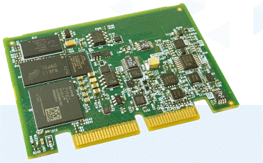

超低失真任意波形发生器和采集模块
1605159445(1)
【图为超低失真任意波形发生器和采集模块】
这个模块的代号为Symphona, 它是目前尺寸最小、最精密的信号源,一发一收。得益于小巧的尺寸和超低的失真度指标(-130dB THD @1kHz), 它可以被容易得整合进ATE测试系统,用于测量ADC/DAC或者音频类芯片的测试。

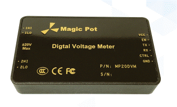

6位半数字电压表
1605160812(1)
【图为6位半数字电压表】
6位半数字电压表模块,里面用到了很多ADI高性能的芯片。这个电压表模块可以替代传统万用表例如34401来完成很多高精度的电子测试应用,同时它可以实现更小尺寸的系统集成和更低的成本。

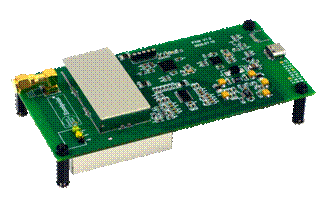

超高精度皮安计模块
世健自主研发设计的超高精度皮安计模块 EPSH-PAM2.0也强势亮相。
6a3f8e8111e2a3430fe69ede230f785
【图为超高精度皮安计模块 EPSH-PAM2.0】
该模块拥有完整的信号链,电流从皮安级输入偏置电流运算放大ADA4530-1经ADA4522-1(作为缓冲和增益设置级)输入到低噪声24位Sigma-Delta  ADC中,采样结果输出至Microchip ATSAML21超低功耗ARM Cortex-M0+ MCU,最终通过USB端口连接到PC上位机。通过特别设计的Labview GUI可提供模块配置、实时波形显示、直方图和统计分析、测试数据导出成Excel文件等功能。
世健的超高精度皮安计模块旨在从系统设计角度出发,提供给客户快速设计原型,让产品迅速推向市场。目前该模块已经上线世健网店 。
