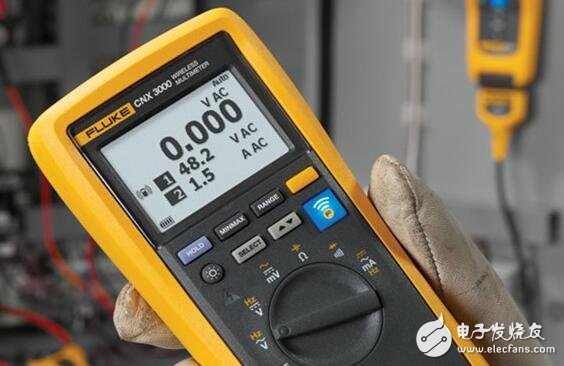

  A、和初学者谈万用电表选购
  《无线电》杂志1993年第10期
  万用电表是无线电爱好者必不可少的重要工具,选择一块理想的万用电表不但会给你的无线电制作、维修带来很大方便,而且还会使你终生受益。目前市场上所售万用电表的品种、型号很多,初学者在购买时往往眼花缭乱,不知买那种好。本文想通过对几种常见万用电表性能的介绍,帮助初学者选购一块功能齐全、价格适宜、用起来得心应手的万用电表。
  灵敏度是万用电表的一个重要参数。一般又以直流电压灵敏度最为重要。灵敏度高的万用电表测量的准确性也高,但价格也相应较贵,体积也大些。万用表的灵敏度通常都标在表盘上。无线电爱好者一般选购直流电压灵敏度为20KΩ/V(也写作20000Ω/V)的较为合适,这种档次的万用电表价格大都在一百元以下,品种也最多,很便于选购。灵敏度再低的表就难以满足无线电爱好者的需要了。但也没有必要去追求灵敏度过高的表。因为灵敏度过高的表不但价格较贵,而且体积也大,使用、携带都不方便。
  欧姆档是无线电爱好者使用最频繁的档,在选购时对其量程的设置应特别注意。欧姆档一般都应当设有R&TImes;1、R&TImes;10、R&TImes;100、R&TImes;1K、R×10K五档。其中R×10K档需要单独安装15伏积层电池。因该档使用的机会不多,所以不少人一般都不装积层电池。也不大使用该档。有些型号的万用电表便省去了该档,这也是合理的,但如果缺少了别的档,就会给使用带来很大不便。直流电压档和直流电流档也是经常使用的档,选购时应看看这两档量程的设置是否齐全、合理,并且符合自己的使用习惯。至于交流电压档,首先应考虑测量市电电压要方便、准确,故最好有250V档。其余档各种万用电表的设置虽然不尽相同,但一般都能满足需要。
选购万用表时?要注意哪些事情?
  下面介绍几种常见的有代表性的便携式和袖珍式万用电表的性能、特点和参考售价。以便选购。需要指出的是:同一型号的万用电表往往有几个不同的厂家在生产,其质量也大不一样。我们在选定了型号以后还应该挑选那些名牌厂家的产品。
  一、500型万用表
  这是一种传统的表,生产历史较长,性能稳定,应用非常广泛。许多维修资料中所标的电压、电阻参考值都标明是用 500型万用表所测得的。该表的直流电压灵敏度为20000Ω/V,量程齐全,欧姆档设R×1、R×10、R×100、R×1K、 R×10K五档。直流电压档设2.5、10、50、250、500 伏五档;交流电压档设10、50、250、500伏四档;直流电流档设有50微安及1、10、100、500 毫安五档。另外还设有直流 5安插孔和交直流2500伏插孔。该表表盘大,刻度简捷清晰,坚固耐用。缺点是采用两只旋钮交替选择量程和量限,操作不便且容易搞错。电压、电流刻度在有些档需要折算,读数不够直观。另外该表外型也不够美观且略嫌笨重,比较适合于在固定场合使用。该表价格约一百余元。
  二、MF47型万用表
  该表直流电压灵敏度为20KΩ/V,量程齐全并且设有测量晶体管放大倍数用的插座。欧姆档设有R×1、R×10、R×100、R×1K、R×10K 五档。直流电压档设有0.25、1、2.5、10、50、250、500、1000伏八档;交流电压档设10、50、250、500、1000伏五档;直流电流档设0.05、0.5、5、50、 500毫安五档。另外还设有直流 5安和交、直流2500伏插孔。该表表盘较大,并设有消除视差的反光镜,读数清晰、直观。只用一只旋钮选择各量程,标度盘与量程选择开关指示盘对应按交流红色;晶体管绿色;其余黑色印制成红、绿、黑三色。使量程转换和测量读数鲜明、便捷。操作方便不易搞错。该表外壳扁平,造型美观,可带替一般中型表使用。是本文向无线电爱好者特别推荐的一种好表。售价约一百余元。南京电表厂生产的MF47型万用电表制造工艺精良,质量较好,应优先选购。
  三、MF64型万用表
  上海第四电表厂生产的“星”牌MF64型万用电表为彩色外壳。造型扁平美观。直流电压灵敏度为 20000Ω/V,量程齐全并能测量交流电流和晶体管放大倍数。该表采用一只小旋钮选择欧姆、交流、直流等档位。另一只主旋钮选择量程。这样就使得交、直流电压;交、直流电流等相应量程的档位共用。在旋钮有限的档位上,使量程增加了近一倍。欧姆档设R×1、R×10、R×100、R×1K、R×10K五档。直流电压档设有0.5、1.5、2、10、50、100、200、500、 1000伏九档;交流电压档设有10、50、250、500、1000伏五档;直流电流档设50微安、0.25、2.5、12.5、25、 125毫安、0.5安七档,并设有2.5安插孔。交流电流档设有0.5、5、25、50、250毫安及1安六档。该表在性能、体积、售价等方面都与MF47型表相似。如果说还有一点美中不足的话,那就是表盘设计不够明快大方,刻度不够精细。但该表也有一些独特的优点如:可以测量交流电流、测量直流电压时可采用档位小旋钮改变表笔正、负极性等。是本文向无线电爱好者特别推荐的又一种好表。
  四、MF30型万用表
  该表直流电压灵敏度为20KΩ/V,主要特点是体积小巧、功能齐全。该表虽仍然是袖珍型表,但功能较强,完全能够满足无线电爱好者的需要。该表欧姆档设R×1、R×10、R×100、R×1K、R×10K五档;直流电压档设有1、5、 25、100、500伏五档;交流电压档设10、100、500伏三档;直流电流档设有50、500微安及 5、50、500毫安五档。表盘上还装有消除视差用的反光镜。该表价廉物美,(售价约60元)携带、使用都很方便,最适合初学者使用。这种表以上海第四电表厂等上海厂家生产的质量较好。
  五、MF50型万用表
  该表外形为横式,体积较小但表盘相对较大,读数清晰、量程齐全。直流电压灵敏度为10000Ω/V。并设有测量晶体管放大倍数用的插座。欧姆档设有 R×1、R×10、R×100、R×1K、R×10K五档。直流电压档设2.5、10、50、250、1000伏五档;交流电压档设有10、50、250、1000伏四档;直流电流档设有2.5、25、250毫安三档。另外还设有直流100微安和2.5安插孔。美中不足的是该表直流电压灵敏度稍微低了点,但仍能满足一般需要。这种表因价廉(约50元)物美,在初级无线电爱好者中使用最为广泛,也是许多家电维修培训班向学员推荐的表。
  六、MF15型万用表
  该表直流电压灵敏度为2000Ω/V,体积小巧。欧姆档设有0-100K、0-1M两档。直流电压和交流电压档分别都设有10、50、250、500、1000伏五档;直流电流档设0.5、10、 100毫安三档。这种表较适合电工户外测量使用。因其直流电压灵敏度过低,特别是欧姆档量程设置不全。无线电爱好者不宜选购。
  七、MF75/2型万用电表
  这是上海震华仪表厂新近出品的一种袖珍式万用电表。该表最大的特点是体积十分小巧,外型尺寸只有79×69×35毫米,仅相当于一只香烟盒的大小,可以放在口袋里,外出携带非常方便。该表外形为横式,直流电压灵敏度为2000Ω/V。 共设12档量程,欧姆档设R×100、R×1K两档。交、直流电压档分别都设有10、50、500 伏三档;直流电流档设0.5、10、100毫安三档。并设有一档测量晶体管放大倍数的档位。该表小巧美观,制造工艺精良。还装有氖管可作试电笔用。价格也很低廉(约30元)。已有了一块较大万用表的无线电爱好者将此表作为外出和临时使用的辅助用表会带来许多方便。
  最后再谈谈有关数字万用表的问题。数字万用表具有体积小、测量精度高、读数直观、过载能力强等许多优点。其各项技术性能几乎都优于指针式万用表。数字万用表问世以来以其独特的优点得到了广泛的应用。但在无线电爱好者中,数字万用表的普及率却远不能与指针式万用表相比。不少人手头也有数字万用表,但却很少使用。他们都觉得数字万用表不如指针式万用表好用。原因究竟何在呢?
  分析我们平时使用万用电表的情况:用得最频繁的往往是检查线路的通断、判断晶体管的好坏、观察电解电容的充放电过程;以及查看一下某处有无电压、电流等等。在这些测量中我们通常只是看看指针偏转的大致角度,而并不关心具体的读数。有时不等指针停稳就结束了测量。我们不妨把这种测量称为“模糊测量”。在无线电制作、维修中,这种“模糊测量”的机会占有相当大的比重。而数字万用表恰恰不便用来进行“模糊测量”。不难想象用数字万用表来判断晶体管的极性和电解电容的好坏时将有多么别扭。另外万用表的一些特殊使用方法和使用技巧也难以在数字万用表上实现。这大概就是为什么数字万用表在无线电爱好者中不大受欢迎的主要原因吧。
  建议无线电爱好者在购置第一块万用电表时还是选购指针式万用表为好。
  B、 数字万用表是电子爱好者最基本的测试工具,一块好的数字万用表不仅能够测量各种电学参数更是电子爱好者排除故障、修理电器的得力助手。当前可供选择的数字万用表产品种类很多,如何选择一块既经济实惠、又能满足自己需要的数字万用表呢?
  从自己的实际需要出发
  数字万用表的分类很杂:按其结构可以分为台式数字万用表和手持式数字万用表,根据其是否带有微处理器又可以划分为传统A/D转换型数字万用表的和智能型数字万用表,而按照其位数还可以划分为3 位半数字万用表、4位半数字万用表……等。
  数字万用表的精度、结构、品牌和智能化状况决定了价格的差异,当前市场上出售的数字万用表价格跨度从十几块钱到几万块钱都有。因此,自己买一块数字万用表到底用来做什么,在选择产品前一定要明确自己的需求:如果只是一般性的测试,对测量精度的要求不高,那就选择一块便宜的手持式数字万用表就足够了;如果是从事精密测量、修理或者对测量数据的稳定性要求很高,那就应该选择高档的手持式数字万用表或台式数字万用表。
  购买时应该注意的事项
  A、精度
  数字万用表的精度直接影响测量结果准确性,拿到一块数字万用表首先应该对其精度技术指标进行分析:一则看看这块表的精度能否到达自己的要求,二则对这块表的整体性能进行分析,不要以为4 位数字万用表就一定比3位半数字万用表的测量精度高,一块工艺粗糙的4位半数字万用表的测量精度可能还赶不少一块做工精良的3位半数字万用表,店主就遇到过这样的表:一块无名小厂生成的DT9103型4位半数字万用表,在测量过程中,数字跳动非常厉害,根本倒不到技术指标的要求。
  B、 注意事项
  一、外观
  一块好的数字万用表能够成为一件让人赏心悦目的工艺品,无论从材料、注塑工艺还是电路板、防护套等部件,都应当尽可能做到完美。
  二、主要检查项目
  拿到一块数字万用表后:
  首先应该检查其表壳是否完好,开关、按键是否功能正常、手感良好。
  拨动开关(测量功能选择)是否旋转灵活,阻尼合适,手感舒适,对应的测量测量功能是否正常。
  液晶显示屏是否清晰,有无笔画缺失,数字跳动应尽量小。
  蜂鸣器是否能发声。
  三、其它参考因素
  如果能打开表壳,可以留心一下电路板的设计、所选用的元件、安装和焊接水平等,一块好的数字万用表,电路板的设计是非常重要的,国产表一般是双层板,而国外一些大厂的表会选用多层电路板布局以提供更好的屏蔽和电气性能。选用元件的水平决定了数字万用表测量精度,高端数字万用表往往采用贴片元件,提高精度的同时也减少电路板的体积,关键部位的元件甚至会进行筛选。焊接水平就不多讲了,电子爱好者都知道(说到焊接水平,你可以打开一块十几元的数字万用表来看看,手工作坊的产品保证会让你觉得惨不忍睹)。
  此外购买时还应该留心一些细节,比如安全防护、产品保修、测试电缆、用户手册等是否完备。
  四、性能检测
  购买数字万用表时,可以借助测量已知量的方法(如电阻、电容、电池电压、交流电压等)对数字万用表测量功能进行确认,有条件的可以送到相应的机构对技术指标逐项检查、验收。
  最后不得不说的是:数字万用表从飞入寻常百姓家不过是近10年的事情,不过由于竞争激烈,国内很多厂家拼价格的结果,导致近年来国产数字万用表的整体质量水平不高,因此在选择时大家一定要多费些心思,毕竟一块好的表可以伴随你的一生。
