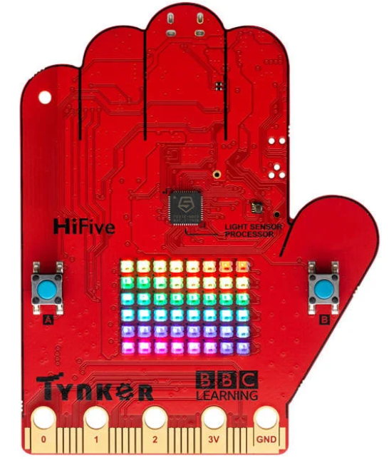

BBC开发了一款儿童编程“电脑”,该电脑采用SiFive RISC-V芯片。
这款名为Doctor Who HiFive Inventor的产品将让孩子们亲身体验电子和编程的乐趣,附件包括了:电缆和连接器、传感器、LED颜色矩阵、按钮、电池组、Wi-Fi和蓝牙连接。
最重要的是,它包括了由Jodie Whittaker讲述的编程课程,他在轰动一时的家庭科幻系列片中扮演一位博士。
明确地说,其目的不是提供一个完整的通用计算机,而是一个初学者的学习辅助工具,就像BBC的Micro:bit一样。您可以使用Tynker编程平台来控制它,使用可视化构建块来形成程序,或者编写代码,如Python。
正如你所看到的,电路板的形状像一只手,并配有一个外壳。它本质上是一个SiFive Learn Inventor板,于去年推出,有BBC和Tynker的LOGO,还有前面提到的组件,还有以案例和教材为主题的博士,鼓励孩子们尝试科技。
image.png?imageView2/2/w/550
HiFive Inverter板
它的核心是由SiFive设计的FE310-G003 SoC。它拥有一个32位开源的RISC-V E31 CPU内核,时钟频率为150MHz,64KB的数据RAM和512KB的闪存。芯片本身有16KB的指令缓存。采用台积电180nm工艺制作。
该套件还有四个模数转换器;I2C、SPI、UART和GPIO接口;一个用于编程、调试和供电的microUSB端口;一个三轴加速度计和磁力计(eCompass传感器);一个温度传感器;和一个环境光传感器。此外还有6x8的LED矩阵、按钮、无线等。可使用电池组来运行,无需通过USB。
这对芯片创业公司SiFive来说有点奇怪,通常情况下,这种技术通常是用于设计商用处理器,而SiFive却在STEM教育雷达上崭露头角,再次证明其芯片已准备好批量生产。SiFive刚刚发布了其RISC-V PC板HiFive Unmatched,并将其RISC-V核心应用于三星智能手机的5G电子产品以及其他设备中。
虽然SiFive的员工可能很高兴看到他们的系统芯片产品与一个全球品牌(BBC)相关联,但如果要赶上Arm,这将是嵌入式电子领域许多设计胜利的开始,Arm目前已被美国巨头Nvidia宣布收购。
