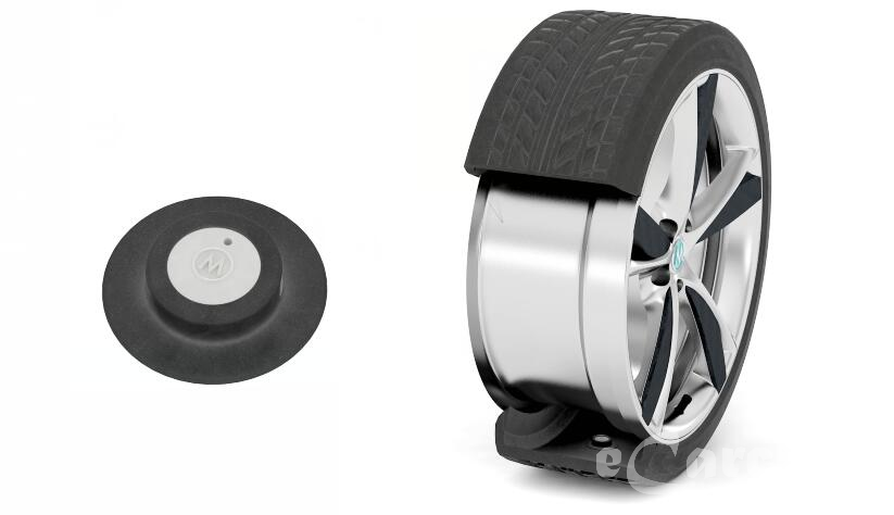

11月25日,Melexis宣布推出智能胎压传感器 IC MLX 91805,帮助OEM应对即将出台的轮胎监测法规(范围扩展至商用车),旨在推动新一代智能轮胎的发展。
与当前的轮辋安装式 TPMS 传感器不同,MLX 91805 TMS 经过特别设计,可嵌入到轮胎内部,并集成 800g XZ 轴加速计,每秒可感应高达 10,000 个样本。该产品还集成了高精度压力传感器以及温度和电压传感器。
MLX 91805 适用于商用车辆轮胎,包括重载车和乘用车。欧盟关于重载商用车轮胎压力监测的新规预计将于 2022 至 2024 年实行,MLX 91805 的多款传感器可以帮助确保合规性并提供额外信息(例如负载),有助于延长轮胎使用寿命并提升燃油经济性和安全性。
“轮胎与路面的接触会对车辆行为产生巨大影响。我们的新款传感器 IC 的设计方向是可以直接从路面获取信息。”Melexis 胎压监测传感器产品经理 Ivan Zagan 表示,“这一全球首款产品将帮助轮胎制造商打造新一代智能轮胎,为车主和运营商提供额外价值,最大限度地提升新服务的效率和安全性,并推动自动驾驶车辆的发展。”
MLX 91805 集成低功率 16 位微控制器和 315/433 MHz RF 发射器(5 dBm 输出功率下仅消耗 5 mA,休眠电流低至 90 nA),只需采用一个小型电池即可在轮胎的整个使用寿命内持续运行。除了内置诊断和故障检测功能,该产品还采用数学协处理器,支持快速且节能的数字信号处理 (DSP)。为了进一步促进智能轮胎的发展,MLX 91805 搭载 Melexis 库,可帮助应用级软件获取和解读关键信息,如轮胎接地区域的加速计信号。
MLX 91805 采用 5 mm x 4 mm DFN14 封装。
