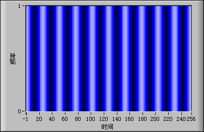

强度图和图表
强度图和图表通过在笛卡尔平面上放置颜色块的方式在二维图上显示三维数据。例如,强度图和图表可显示图形数据,如温度图和地形图(以量值代表高度)。强度图和图表接收三维数字数组。数组中的每一个数字代表一个特定的颜色。在二维数组中,元素的索引可设置颜色在图形中的位置。下列前面板显示了强度图表操作的有关概念。
数据行在图形或图表上将以新列显示。如希望以“行”的方式显示该行,则可将一个二维数组数据类型连接到强度图形或图表,右键单击该图形或图表,从快捷菜单中选择转置数组。
数组索引与颜色块的左下角顶点对应。颜色块有一个单位面积,即由数组索引所定义的两点间的面积。强度图或图表最多可显示256种不同颜色。

强度图表
在强度图表上绘制一个数据块以后,笛卡尔平面的原点将移动到最后一个数据块的右边。图表处理新数据时,新数据出现在旧数据的右边。如图表显示已满,则旧数据将从图表的左边界移出。这一点类似于带状图表。
下列前面板显示了一个强度图表的范例。
强度图表和波形图表共享部分可选项,如标尺图例和图形工具选板,右键单击图表,从快捷菜单中选择显示项可显示或隐藏上述选项。此外,由于强度图表将颜色作为第三个维度,因此一个类似于颜色梯度控件的标尺可定义强度图表的范围和数值到颜色的映射。
与波形图表一样,强度图表也有一个来源于此前更新而产生的历史数据,又称缓冲区。右键单击图表,从快捷菜单中选择图表历史长度可配置缓冲区大小。强度图表缓冲区的默认大小为128个数据点。强度图表的显示需要占用大量的内存。
提示:   与图形不同,图表将保留之前写入的历史数据。如图表连续运行,历史数据将会越积越多并要求更多的内存空间。图表历史中存满历史数据后,LabVIEW将停止占用内存。LabVIEW不会在VI重新打开时清除图表的历史数据。可在程序执行的过程中清除图表的历史数据。可将空数组写入图表的历史数据属性节点。
