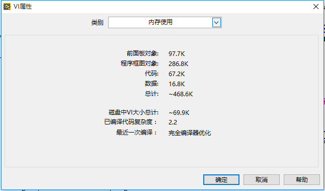

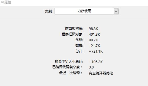

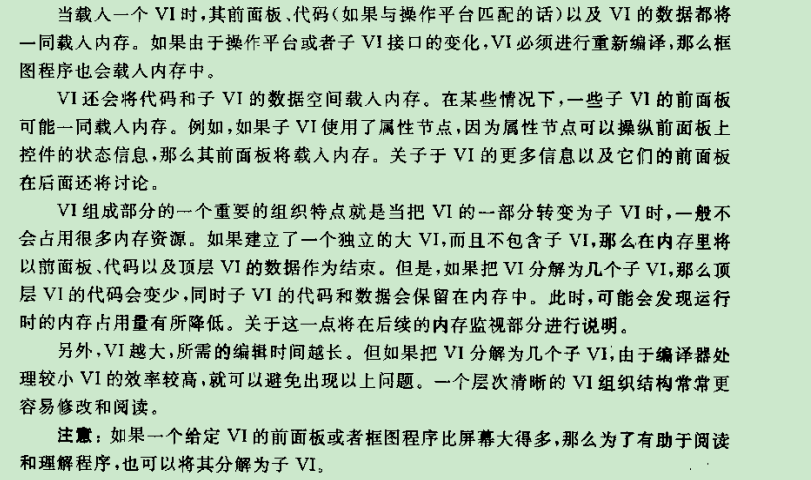

三、将vi的一部分转化为子vi
四轴项目中所占内存对比,变为子vi后执行速度也快了很多;
非子vi
下图是子vi后的情况
