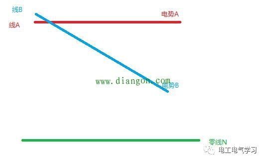

电压的本质是电势差,只要两条线之间的电压为0,就可以使用电阻档测量:
1、假设要测量线A和线B之间有没有短路,线A和线B之间对零线可能有电压(比如有220伏),它们线上的电势分别为电势A和电势B,很多人第一时间想到的是,如果直接用电阻档测量,一定要分别断掉线A和线B上的供电,然后才能测量,这个思路不是说错误,只能说过于保守了。
2、直接把万用表拨到交流电压档,选用最高量程,比如AC1000伏等,然后用万用表的交流电压档去测量线A和线B,假如两条线之间有相对比较高的电压(比如200伏),可以证明电势A和电势B是不相等的,也就是说电势A和电势B之间有电压差,这两条线不是等电势的,这两条线并没有短接在一起。
3、如果线A和线路B使用交流电压档测量没有电压,为了保证起见,再选用直流电压档比如1000伏档来测量它们之间,确认也没有直流电压,这个样可以证明电势A和电势B相等,注意相等不代表它们对零线N没有电压哦,比如线A和线B对零线N都是220伏,但是他们之间的电压也是0伏,这个时候,可以用最小的电阻档去测量这两条线之间的电阻了,如果接近0欧姆,说明这两条线是短路在一起的。
4、至于测量是否接地,简单也可以采用上边的方法来测量了,思路是把地线当作普通的线去理解了。但是一般测量是否碰地,可以使用摇表来测量绝缘电阻(一般绝缘的有5兆欧),这个时候是需要断电来测量的。
