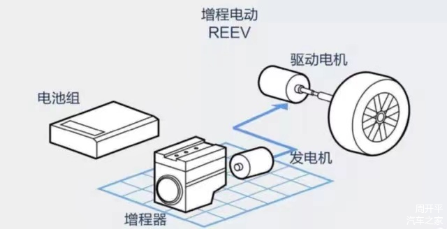

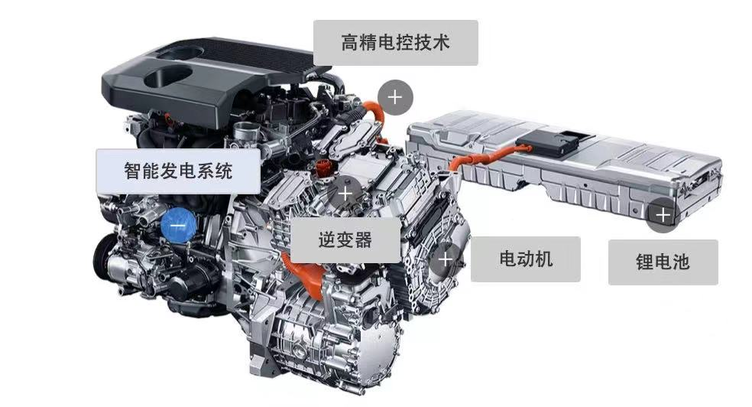

它的工作逻辑和传统混合动力汽车有本质的区别。这套系统由汽油发动机、发电机、逆变器、电池和电动机组成,通过分离发动机的输出和车轮的驱动力,使得驱动力全部来源于电机。
简单来说,就是驱动力只来源于电机,发动机只参与发电,不参与驱动工作。这就是它和传统混合动力汽车最大的区别。
在工作原理和结构上,e-Power也没有丰田THS与本田IMMD那么复杂,由于发动机不参与车轮的驱动,省去了较复杂的传统变速箱(如本田的E-CVT)等部件。在驱动时,电池组可以与发动机联动工作。
换言之,就是电池的电量只用于起步和急加速时启动,平时驱动汽车的电量就靠发动机直接提供。
另一方面,因为可以通过提高转速,配套车辆从而获得更大的输出功率,做到快速充电和快速放电,因此它的电池组相对也比较小。
电池组小、发动机不直接参与工作,不仅会减少传动的损耗,在自重上也有优势,因此在能耗上也更少。轩逸e-Power的NEDC综合油耗仅为3.8L/100km,比主流的传统混合动力车型还低不少。
轩逸e-Power能做到如此低的油耗,除了电池组小、结构简单之外,e-Power超高的热效率也是重要原因。
这主要得益于轩逸e-Power的驱动电机和发电机采用的是异轴布置的形式,驱动电机和发电机的逆变器已经实现了集成化,采用了性能更好的碳化硅(SiC)/氮化镓(GaN)半导体材料,进一步提升能量转换效率。

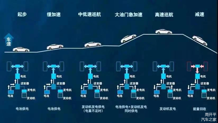

车辆的工作逻辑和增程式电动车非常像,在低速时发动机是处于熄火状态,这时驱动车辆全部通过电池组给电机供电,车辆属于纯电状态,如果是匀速行驶时,这时发动机处于启动状态,发电输出电能,通过驱动电机驱动车辆。
此时,产生多余的电量会被存储到电池组内,如果需要急加速超车,发动机给发电机输入电能不变的同时,另一边的电池组同样会给驱动电机供电保证车辆动力,当车辆减速时,发动机会自行熄火,并且通过动能回收把电量存储到电池组中,这些基本是轩逸e-POWER在多数驾驶工况的工作状态。
这样,可以最大限度保持发动机匀速运转,油耗自然就降了下来。

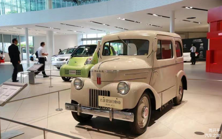

不过,这也是日产的一个过渡路线。日产一直是纯电动的倡导者,早在1947年,就推出过首款纯电动车型TAMA,2010年推出的聆风更是风靡一时,到目前为止,销量已经超过了50万辆。
