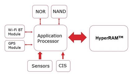

许多移动设备采用图 1 中的相似架构,如平板电脑或智能手表等。Wi-Fi/BT 和移动网络模块负责通信。传感器(如触摸面板)专用于收集外部信息,并将信息转发给应用处理器。NOR/NAND 负责存储程序代码/数据,而 DRAM 则用于暂时性的处理。

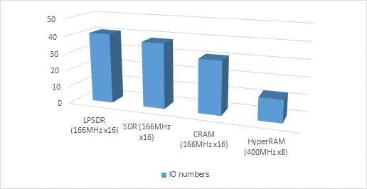

HyperRAMTM 仅具备 13 个信号 IO 脚位,可大大简化 PCB 的布局设计。这也意味着,在设计最终产品时,设计人员能将 MCU 的更多脚位用于其他目的,或减少 MCU 使用脚位以提升成本效益。如图 2 所示,与类似的 DRAM(如低功耗 DRAM、SDRAM 和 CRAM/PSRAM)相比,HyperRAMTM 只需最少的脚位数便能实现近似的处理量(333MB/s)。

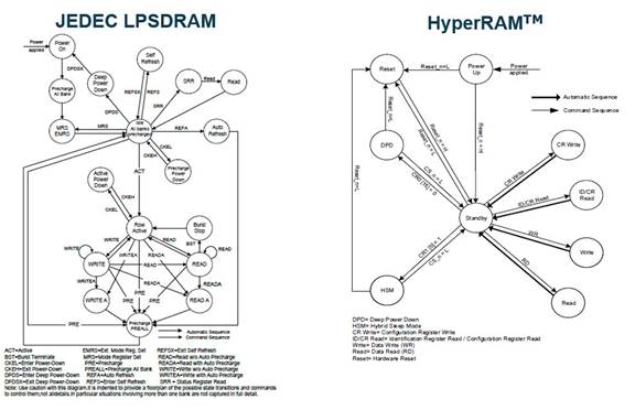

简化控制接口是 HyperRAMTM 的另一项技术特色,PSRAM 只有 9 个控制接口,而 LPSDRAM 有 18 个。控制接口越少,DRAM 控制器所需的复杂度就越低。详细区别可参阅图 3。
HyperRAMTM 系以 PSRAM 架构为基础,是能够自刷新(Self Refresh)的 RAM。而且,它可以自动恢复为待机模式。因此,系统内存更易于使用,固件和驱动程序的开发也会更简单。

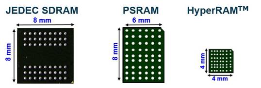

由于 HyperRAMTM 是近几年才开发的,因此它可以采用最新型的半导体制程节点和封装技术,使其封装尺寸比其他 DRAM 都要小。图 4 为 JEDEC、PSRAM 和 HyperRAMTM 的封装尺寸比较。
