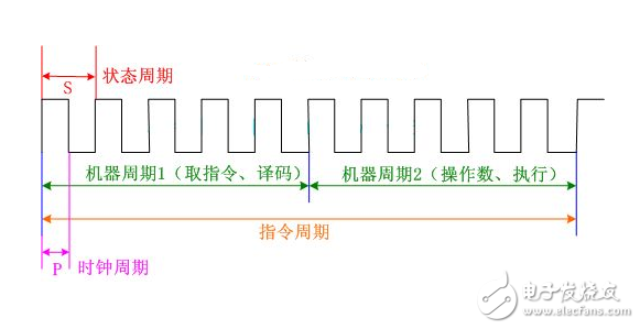

  在学习计算机组成原理,单片机,嵌入式等课程时,经常会遇到各种周期,大致有如下几种周期:
  时钟周期、状态周期
  节拍周期、振荡周期
  指令周期、机器周期、总线周期
  这些周期之间有很多联系,一般都是倍数关系,由最原始的周期分频得到
  msp430时钟周期、机器周期、指令周期定义及关系
  1.时钟周期、振荡周期、节拍周期
  时钟周期又叫做振荡周期、节拍周期,定义为时钟晶振频率的倒数。时钟周期是计算机中最基本的、最小的时间单位。在一个时钟周期内,CPU仅完成一个最基本的动作。 例如晶振为12M,则时钟周期为1/12us。又可以被定义为节拍。
  2.状态周期
  状态周期是时钟周期的2倍,由时钟周期二分频得到。
  3.机器周期
  在计算机中,为了便于管理,常把一条指令的执行过程划分为若干个阶段,每一阶段完成一项工作。例如,取指令、存储器读、存储器写等,这每一项工作称为一个基本操作。完成一个基本操作所需要的时间称为机器周期。一般情况下,一个机器周期由若干个S周期(状态周期)组成。比如,取值周期,取数周期。在80C51内部,机器周期一般包括于6个状态周期,12个时钟周期。例如24M的晶振,机器周期为12/24M秒。
  4.指令周期
  指令周期是指取出并完成一条指令所需的时间,一般由若干个机器周期组成,分为单周期指令,双周期指令和多周期指令。
  对于一些简单的的单字节指令,在取指令周期中,指令取出到指令寄存器后,立即译码执行,不再需要其它的机器周期。对于一些比较复杂的指令,例如转移指令、乘法指令,则需要两个或者两个以上的机器周期。
  5.总线周期
  由于存贮器和I/O端口是挂接在总线上的,CPU对存贮器和I/O接口的访问,是通过总线实现的。通常把CPU通过总线对微处理器外部(存贮器或 I/O接口)进行一次访问所需时间称为一个总线周期。一个总线周期一般包含4个时钟周期,这4个时钟周期分别称4个状态即T1状态、T2状态、T3状态和 T4状态。
  那MSP430的时钟周期 机器周期 指令周期有什么关系呢?
  在430中,一个时钟周期 = MCLK晶振的倒数。如果MCLK是8M,则一个时钟周期为1/8us;
  一个机器周期 = 一个时钟周期,即430每个动作都能完成一个基本操作;
  一个指令周期 = 1~6个机器周期,具体根据具体指令而定。
  另:指令长度,只是一个存储单位与时间没有必然关系。
