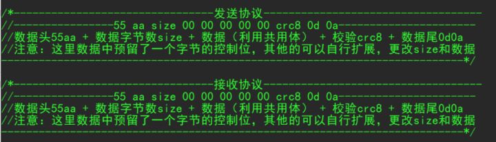

本方案将数据开头加入数据头,数据尾部加入数据循环冗余校验和数据尾,将数据打包发送,确保数据的正确性,避免出现一些无法察觉的问题。同样根据STM32和Linux系统配备相应的数据解析协议。

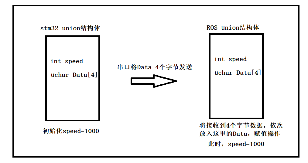

本方案巧妙的使用共用体的特性,进行数据解析,(也就是无需使用数据分离技术解析数据)。关于共用体,你只需要知道以下几点:
  1. C语言的一种机制,结构体内不同成员共享内存的机制,(即内存地址一致)
  2. 同一时刻,只能访问其中的一个成员
  3. 不同成员,按照成员类型的性质进行内存访问
不理解的小伙伴,可以看下图,有直观的理解即可。有图有真相
温馨提示:从左向右读图。

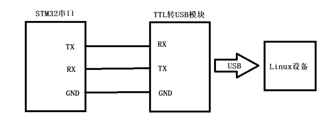

硬件环境准备:(必须)
STM32串口+TTL转USB模块(CH340)+Linux硬件设备
线路连接:(有图有真相)

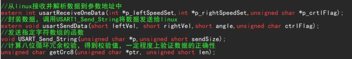

其次是函数使用说明,封装函数如下图:
这里做简单说明:

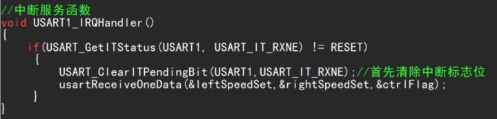

函数usartReceiveOneData(int *p_leftSpeedSet,int *p_rightSpeedSet,unsigned char *p_crtlFlag),填入地址参数作数据获取,使用时放在相应串口的中断服务函数中即可。如这里使用的串口1,如下图所示:

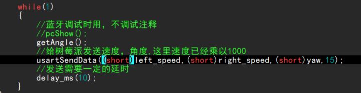

函数usartSendData(short leftVel, short rightVel,short angle,unsigned char ctrlFlag),填入需要发送的数据变量作发送,使用时放入指定频率的循环里使用,每次发送一次数据,最好延时10-15ms,下位机发送和上位机接收都需要时间(时间和串口波特率有关)。我使用的如下图所示:
其余的两个函数是被上面两个函数调用的,这里就不多说了。

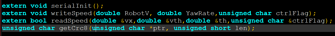

看图说话,下面共有四个函数,看函数名和参数就可以理解用途。
首先是调用头文件#include "mbot_linux_serial.h",然后进行初始化串口
在程序初始化的时候调用serialInit()函数,内置串口参数和下位机串口参数一致。
然后就是在调用writeSpeed(double RobotV, double YawRate,unsigned char ctrlFlag)函数,参数是机器人线速度和角速度,也就是/cmd_vel的数据。将机器人的需要设定的速度下发到下位机。
最后就是调用readSpeed(double &vx,double &vth,double &th,unsigned char &ctrlFlag)函数,这里使用的引用,输入存放机器人线速度、角速度、角度的变量即可。为了发布机器人里程计用的。

此方案用的是共用体的思路,上面小伙伴们也都对共用有个大致的了解。这是一种按照共用体内成员的数据类型进行内存访问的特性,不同数据类型按照自己的类型访问内存。上位机和下位机的原理是一致的。都定义了数据头、数据尾的常量,和收发共用体。
下位机发送的数据协议: 上位机发送的数据协议:
STM32的串口接收原理:每接收到一个字节就会触发一次中断,我这里采用在串口的中断服务函数中进行数据接收的解析,具体函数体现在receiveTo103()
根据上位机发送的协议进行判断解析,详见代码,注释清晰。

获取数据,再具体的细节需要见源码解释了。脑子里的思想就是把相应的数据放到相应的位置,没有数据解析概念,对应的字符数据存好后,就可以通过另外一个成员访问了。
