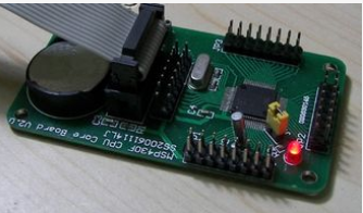

MSP430单片机几种输出模式
1 输出模式0 输出模式:输出信号OUTx由每个捕获/比较模块的控制寄存器CCTLx中的OUTx位定义,并在写入该寄存器后立即更新。最终位OUTx直通。
2 输出模式1 置位模式:输出信号在TAR等于CCRx时置位,并保持置位到定时器复位或选择另一种输出模式为止。
MSP430单片机的输出模式有哪些
3 输出模式2 PWM翻转/复位模式:输出在TAR的值等于CCRx时翻转,当TAR的值等于CCR0时复位。
4 输出模式3 PWM置位/复位模式:输出在TAR的值等于CCRx时置位,当TAR的值等于CCR0时复位。
5 输出模式4 翻转模式:输出电平在TAR的值等于CCRx时翻转,输出周期是定时器周期的2倍。
6 输出模式5 复位模式:输出在TAR的值等于CCRx时复位,并保持低电平直到选择另一种输出模式。
7 输出模式6 PWM翻转/置位模式:输出电平在TAR的值等于CCRx时翻转,当TAR值等于CCR0时置位。
8 输出模式7 PWM复位/置位模式:输出电平在TAR的值等于CCRx时复位,当TAR的值等于CCR0时置位。
