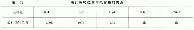

2 电容量的测试
电容量的测量一般应用电容电桥进行,这样可以得到准确的电容量。在没有专用仪器的情况下,可以用万用表的高阻挡估测电容器的电容量,但它只适用于大容量电容器的测量。
下面介绍一下用万用表检测电解电容器电容量的方法。首先将万用表的欧姆挡置于R x 1k的位置,政表笔短接调零。将万用表的黑表笔接电解电容器的正极,红表笔接电解电容器的负极,如图4-9 所示。由于原先电容器是未充电的,当两表笔刚接通电容器时,万用表内的电池通过表笔给电容器充电,由于电流流过电路,使万用表的表针发生偏转。电容正极量越大,表针的偏转角度越大,如果电容量较小,检测时表针的偏转角度就较小。可根据这一原理和实际检测的经验给出不同电容量所对应的表针偏转应到达的位置,判断所测电容器电容量的大小。表针偏转位置与电容量的关系如表4-13 所示,供检测时参考。
随着电容器充电量的增多,充电电流越来越小。如果电容器不漏电,经过一段时间后,当电容器上的电压等于电池电压时,充电电流便会减少到零,万用表的表针也会从起始偏转位置慢慢返回到阻值无穷大的位置(即出发点位置)。实际上电解电容器总是有漏电流的,表针不可能返回到出发点位置,一般认为只要表针返回时能越过200刻度就算漏电流很小,电容器可以使用。
测试结束后,应将电容器的两引脚短接进行放电处理,以备重新检测时不受影响。
