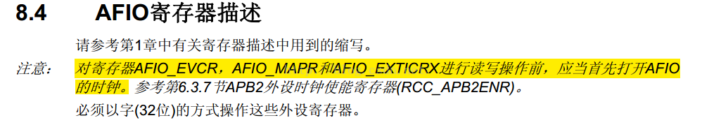

最近在写程序时发现设置外部中断出了问题,之前的程序好好的怎么就不能用了呢?经过了一晚上的折腾发现问题出在AFIO时钟的配置上,我没有使能AFIO时钟。
什么时候要开启AFIO呢?参考手册:
说的很明白,操作AFIO的三类寄存器时需要开启:
1.事件控制寄存器(AFIO_EVCR)
2.复用重映射和调试I/O配置寄存器(AFIO_MAPR)
3.外部中断配置寄存器x(AFIO_EXTICRx)
这三类其实是AFIO的全部寄存器, AFIO_EVCR是事件相关的,AFIO_MAPR是与重映射和调试I/O相关的,AFIO_EXTICRx是与外部中断相关的。因此管脚重映射和调试I/O配置、外部中断、事件时需开启AFIO。
再回头来看之前的程序能用就能理解了,在之前的程序中,我的主函数初始化区有这样两行代码:
RCC->APB2ENR |= 0x00000001;  //禁用JTAG,开启SWD
AFIO->MAPR = (0x00FFFFFF & AFIO->MAPR)|0x02000000;
这段代码配置了JTAG和SWD引脚,同时配置了AFIO时钟。所以在后面的外部中断配置代码中没有操作AFIO也能实现功能。最终我在程序中加了这句话,问题完美解决。RCC_APB2PeriphClockCmd(RCC_APB2Periph_AFIO,ENABLE);
