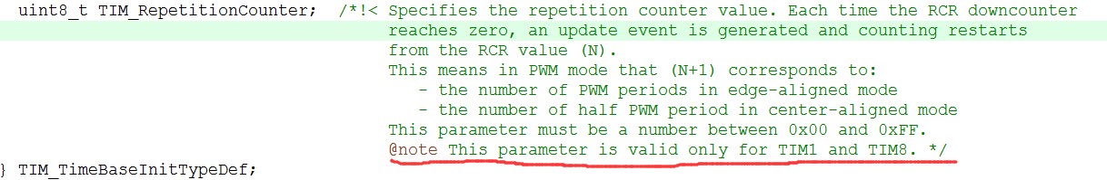

stm32高级定时器TIM1,更新中断初始化配置和普通定时器差别不大,需要注意的是结构IM_TimeBaseInitTypeDef中TIM_RepetitionCounter配置问题。TIM_RepetitionCounte是用来配置重复计数,就是重复溢出多少次才给你来一个溢出中断,只有高级定时器需要配置。下面是官方库中对它的注释:

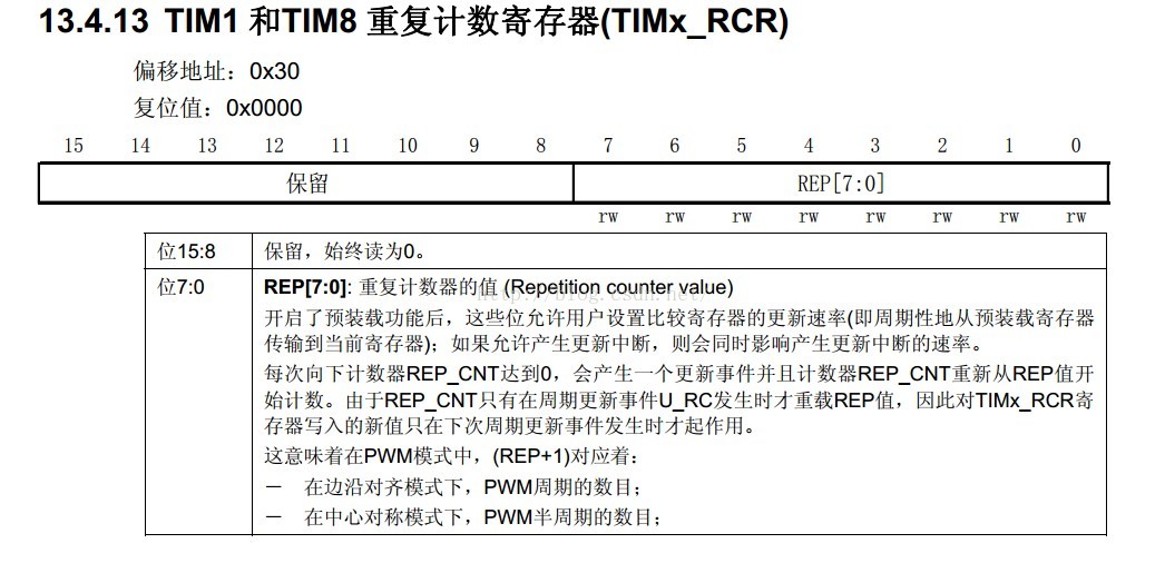

它对应的寄存器叫TIM1_RCR.如果这个值不配置,上电的时候寄存器值可是随机的,本来1秒中断一次,可能变成N 秒中断一次。下图是stm32参考手册中对该寄存器的详细解释:
