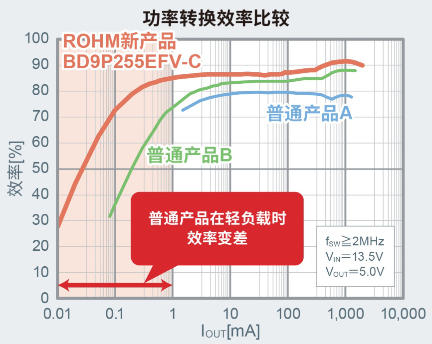

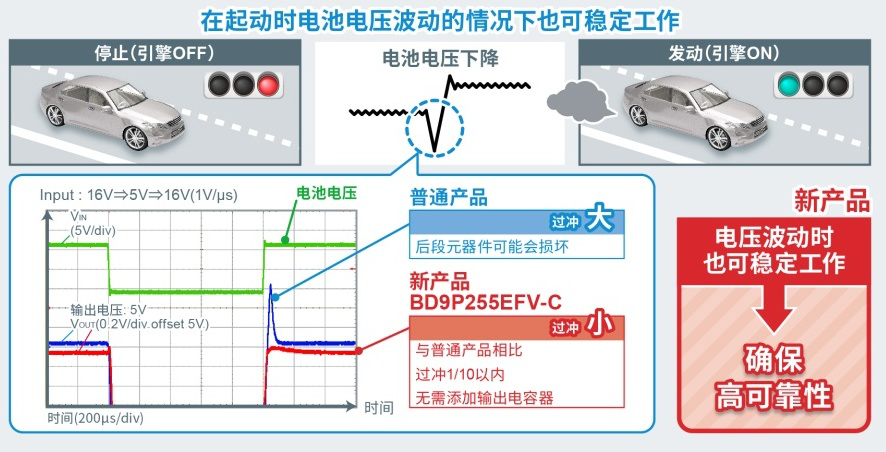

首先,有助于进一步降低功耗:为了确保高速响应性能,采用以往技术的电源 IC 需要较大的驱动电流,轻负载时很难兼顾高速响应和高效率。新产品采用 ROHM 自有的电源技术 Nano Pulse ControlTM 的新型控制方式,用低于普通产品的驱动电流即可充分实现高速响应,同时具备原本存在矛盾关系的高速响应和高效率优势,不仅在高负载时功率转换效率高达 92%(输出电流 1A 时),在轻负载时的功率转换效率也达到 85%(1mA 时),从轻负载到高负载都实现了非常出色的高效率,因此无论是引擎停止时还是行驶时,都非常有助于降低应用产品的功耗。
高转换效率进一步降低功耗 其次,电池电压波动时也不会过冲:BD9P 系列可在电池的输入电压波动时稳定工作,与普通产品相比,能够将电压波动时的输出过冲抑制在 1/10 以内,因此不再需要添加以往作为过冲对策所必需的输出电容器。
消除过冲可确保稳定工作 不仅如此,新产品与连接在它后端的二次 DC-DC 转换器 BD9S 系列相结合,还可组成高效且高速的车载电源电路。这些方案已经推出了参考设计,通过灵活使用参考板、各种工具及免费的在线仿真工具 ROHM Solution Simulator,还可以实施接近实际使用的仿真,并大大减少应用产品的设计工作量,获得了各车载产品制造商的高度好评。
第三,实现高降压比和稳定工作:新产品采用 ROHM 自有的超高速脉冲控制技术 Nano Pulse ControlTM,实现了非常高降压比、可高效率且稳定工作的 DC-DC 转换器。器件始终在不干扰 AM 广播频段(最大 1.84MHz)的 2.2MHz 工作,对于最大 40V 的高电压输入,还实现了由后端元器件驱动的 3.3V-5.0V 级稳定输出。此外,产品还内置了展频功能,降低了噪声峰值,因此非常适用于对辐射噪声要求尤为严格的车载应用。

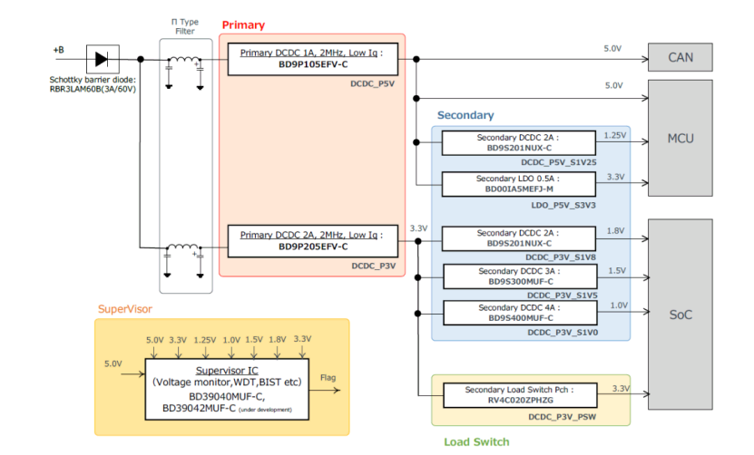

为了满足汽车 ADAS/ 信息娱乐应用要求,ROHM 开发了一个满足单元设计所需设计元素、符合 CISPR25 Class 5 的 8 轨电源树参考设计(REFRPT001-EVK-001)。它包括六项功能:·使用有 8 个电路的电源树,覆盖 ADAS 和信息娱乐应用所需的电源系统,更节省空间;·内置一次 DC-DC 转换器 IC(BD9P 系列),提供稳定电源,即使是在电池启动后;·内置二次 DC-DC 转换器 IC(BD9S 系列),实现业界领先的小型和高效;·内置电源监控 IC,具有自我诊断功能,可监控所有 8 个输出轨,有助于提高功能 ASIL 安全等级;·无共模滤波器,进行了系统级验证,包括标准电气特性试验、EMC 测试(符合 CISPR25 Class 5,无输入滤波器)、热性能测试(独立的高效 DC-DC 转换器分配热量);·车载 IC 和分立部件通过汽车 AEC-Q100 或 AEC-Q101 等级认证。包括新产品 BD9P 系列在内的参考设计涵盖 ADAS/ 信息娱乐功能所需的电源系统,不仅已完成标准的电气特性测试,还完成了 EMC 测试、热测试等。使用参考板还可以轻松进行实机确认。
REFRPT001-EVK-001 参考板

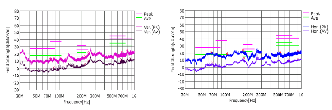

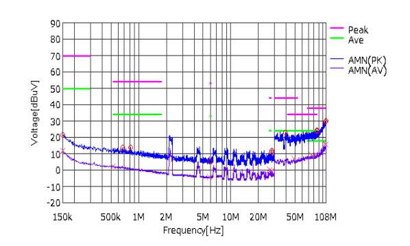

参考板系统框图 该板的两个一次 DC-DC 转换器 IC(BD9P 系列)为 SoC、MCU 和 CAN 器件供电,每个器件有四路输出。我们来看看 EMC 测试结果,在整个电路板不带输入滤波器的情况下,EMC 辐射噪声(垂直天线)、辐射噪声(水平天线)和传导噪声均通过了 CISPR25 Class 5 测试。
垂直天线、水平天线的辐射噪声
传导噪声 怎样验证功率器件和驱动 IC?

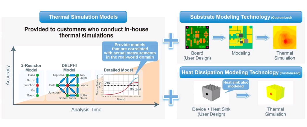

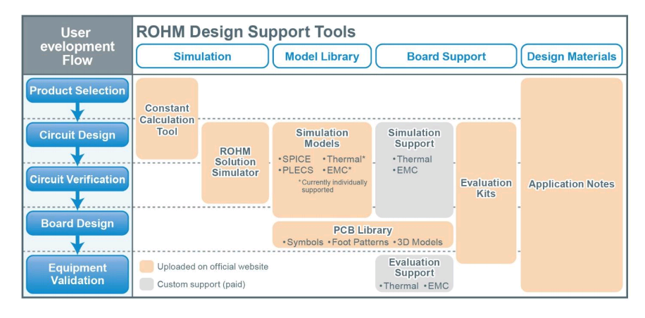

作为一家半导体制造商,ROHM 提供了一系列有助于解决各种用户开发流程问题的解决方案,包括通过模拟及验证两种发热现象的热设计支持,忠实再现产品电气特性的 SPICE 模型,以及使用流体分析的耗散结果。

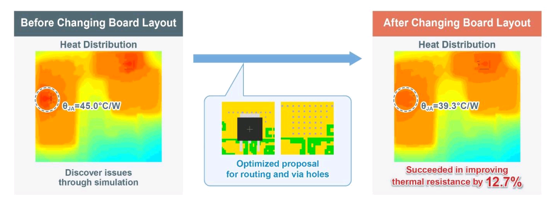

ROHM 设计和验证支持工具 ROHM 提供的预先避免散热问题的模型允许用户进行散热模拟,还能够对基板和散热片进行建模,并根据用户需求提供改进建议及热设计方面的专业知识。
散热模拟 此外,ROHM 还制定了能够在评估板上同时测量发热和 EMC 的环境,特别是可以在用户的实际板上进行这些测量,以确保支持用户所评估特性的再现性。
在热测量支持示例中,通过实际器件的模拟和热评估发现了更改电路板布局之前热分布的问题,改进电路板布局之后热阻优化了近 13%。

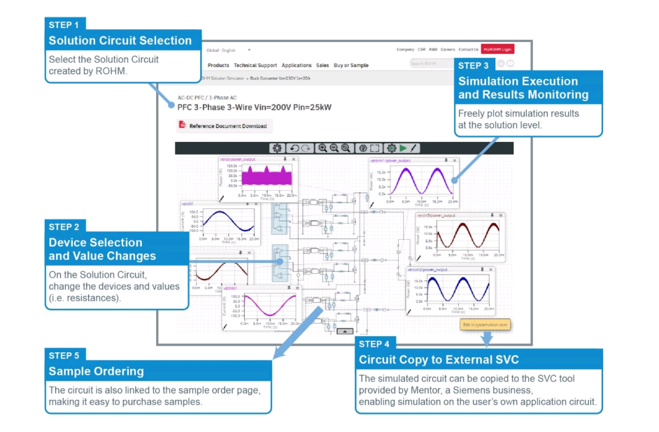

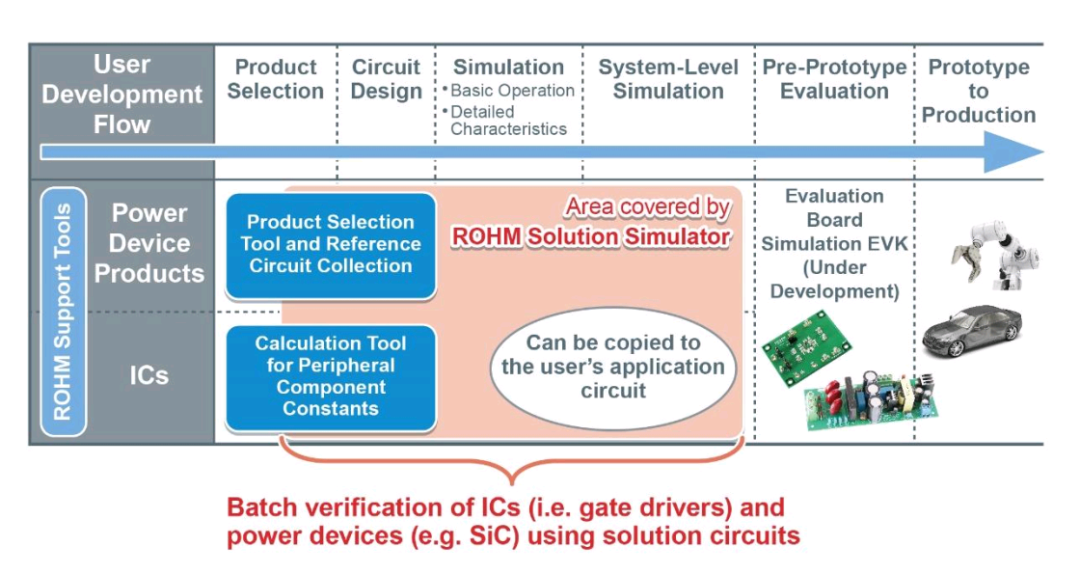

热测量支持示例 除了上述各种支持工具和环境外,ROHM 今年推出了一款突破性的网络模拟工具 ROHM Solution Simulator,它允许汽车等领域的系统和电路板设计人员对功率器件及驱动器和电源 IC 进行完整验证。
ROHM Solution Simulator 对于设计者来说,使用这个模拟器有以下好处:·可以省去选择元件、创建电路和配置仿真模型的麻烦,从而立即开始考虑技术层面的东西;·种类繁多的产品可供使用,从结合 SiC 功率器件和驱动 IC 的解决方案电路,到集成外围元件的电源 IC;·允许进行各种模拟,从初始开发(包括组件选择和单个器件验证)到系统级验证阶段;·执行模拟验证有助于发现电源电路中的故障点,并提供在订购电路板之前去掉有缺陷组件的机会,大大减少了应用开发的工作量。
基于 Web 的仿真工具验证解决方案电路 ROHM Solution Simulator 是使用西门子 Mentor 的模拟平台 SystemVisionTM Cloud(SVC)开发的。SVC 是由 Mentor 提供的基于云的软件服务(SaaS),允许用户执行最新的多域模拟。支持 web 浏览器访问,可以在 PC 机上随时随地进行分析。
此外,它可以导出和接管 ROHM Solution Simulator 模拟的电路,允许添加用户电路来执行接近实际情况的模拟。将系统导入 Mentor 的 PCB 板设计环境(Xpedition),实现从元件选择和电路设计到 PCB 板布局的无缝数据传输,从而最大限度地减少用户的工作量。
