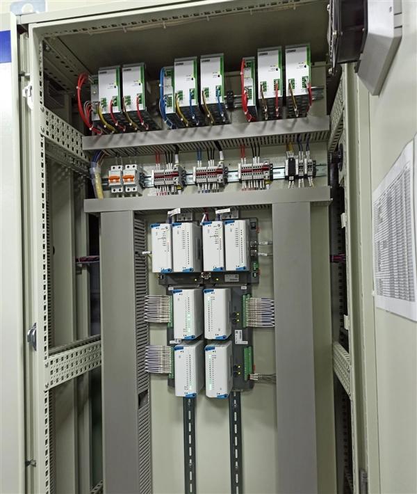

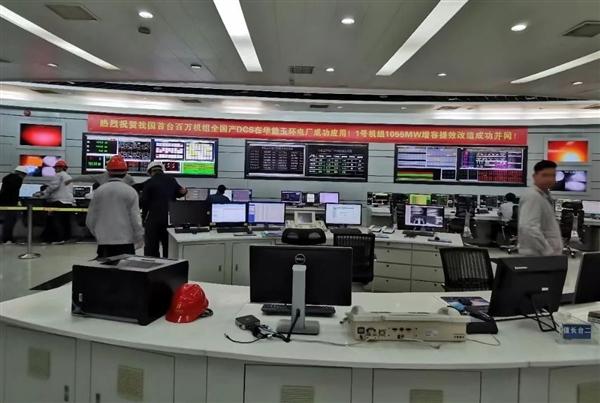

日前,基于飞腾 CPU 自主研发的、首套百分之百全国产化的 100 万千瓦级分散控制系统(DCS)华能“睿渥”,在华能玉环电厂成功投运。
这标志着,我国高参数、大容量发电领域核心控制设备实现完全自主可控,相关技术成果也进入大规模推广应用阶段,可从根本上消除电力网络安全的重大隐患。
而就在最近一年内,华电章丘电厂、华电扬州电厂、华电芜湖电厂、华能福州电厂,都装备了基于飞腾 CPU 的 DCS,30-60 万千瓦级不等。
其中,芜湖电厂实现了国内自主可控 DCS 在超超临界火电机组上的首次示范应用和全厂一体化控制。
分散控制系统(DCS)被誉为火电厂“大脑”,是确保稳定供电的关键设备,也是保障电网安全运行的重要基础。
为解决 DCS“卡脖子”难题,中国华能依托西安热工院,与中国电子、南瑞继保等央企合作,成功研制出了华能“睿渥”DCS 系统,从 CPU 等核心芯片到基础电子元器件,从操作系统、数据库等基础软件到应用软件,全部使用自主技术,软硬件国产化率达到 100%,并实现了锅炉、汽轮机(含 DEH)、发电机的全覆盖控制。
据介绍,华能“睿渥”DCS 综合了国内外多种类型 DCS 的优点,并进一步优化提升,应用结果表明,硬件板卡精度、抗干扰性等多项系统指标超过国内外同类产品。
未来,华能将对系统内全部在役火电机组进行有序替换,全面保障能源电力重要基础设施运行的本质安全。
华能“睿渥”DCS CPU 采用了天津飞腾的 FT-2000+/64、FT-2000/4、FT-1500A/4。
FT-2000+/64 集成 64 个 FTC662 核心,频率最高 2.2GHz,二级缓存 32MB,支持八通道 DDR4,典型功耗 100W。
FT-2000/4 集成 4 个 FTC663 核心,频率最高 3.0GHz,二级缓存 4MB,三级缓存 4MB,支持双通道 DDR4,典型功耗 10W。
FT-1500A/4 集成 4 个 FTC660 核心,频率最高 2.0GHz,二级缓存 8MB,三级缓存 8MB,支持双通道 DDR3,典型功耗 15W。
最近飞腾还发布了新一代服务器级 S2500,集成 64 个 FTC663 核心,频率最高 2.2GHz,二级缓存 32MB,三级缓存 64MB,支持八通道 DDR4-3200,典型功耗 150W。
