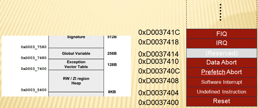

1、异常向量表
2、一级异常处理
#define  pExceptionIRQ     ( *((volatile unsigned long *)(0xD0037418)) )
pExceptionIRQ           =  (unsigned long)IRQ_handle;
IRQ_handle:
                   sub lr, lr, #4      // 保存现场
   stmfdsp!, {r0-r12, lr}
                   bl      irq_handler    // 跳转到中断处理函数
                   ldmfd sp!, {r0-r12,pc}^  // 恢复现场

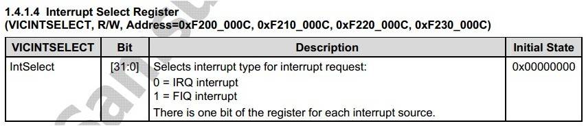

(2)VICINTSELECT(中断类型选择:irq或者fiq)
如何保证FIQ具有最佳的中断响应速度?
<1>、FIQmode具有更多的banked register,因此进入FIQ的ISR后可以避免因保存寄存器而浪费的时间。
<2>、FIQ在异常向量表中处于末端,因此ISR可以不用跳转到别处而直接在向量表末端开始ISR。

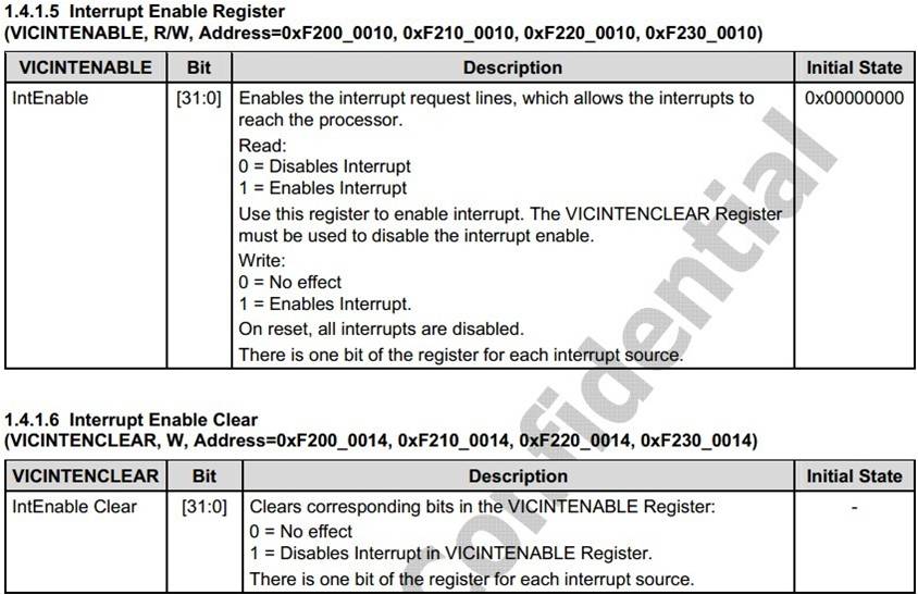

(3)VICINTENABLE/VICINTENCLEAR(中断使能/失能设置)
中断允许寄存器中,每个bit代表一个中断源。向VICINTENABLE寄存器中相应bit写1可以使能该中断(写0无效,读取时若该中断允许则返回1,若未允许则返回0),而向VICINTENCLEAR寄存器相应bit写1可以禁止该中断(写0无效)。
在另一些CPU中,只有一个INTENABLE寄存器。写1可以使能中断,写0则会禁止中断。

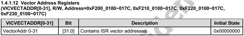

(4)ISR相关
ISR如何设置:
S5PV210的中断体系采用如下的ISR确定策略
<1>、将93个中断源分为4组,每组的ISR组成一个数组,以中断号为数组索引。
<2>、4组ISR数组的首地址分别存放在VICVECTADDR0~VICVECTADDR3中。
绑定ISR时,只需将用户自己编写的ISR地址放入ISR数组中以中断号为索引的位置即可

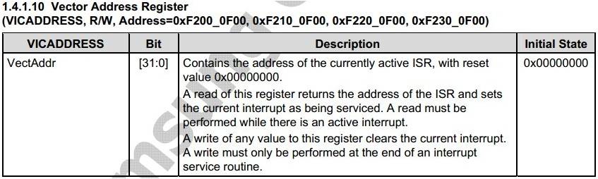

ISR如何获得:
当中断发生,并且在一级异常向量表中跳转入IRQ后,首先要保护现场,然后转入相应的ISR执行。
获取相应的ISR时只需读取VICADDRESS寄存器即可。因为S5PV210的中断系统会自动将当前发生的中断对应的ISR从ICVECTADDRx中推入VICADDRESSx中。这省去了我们使用查询方式确认中断号的麻烦,提高了IRQ的响应速度。

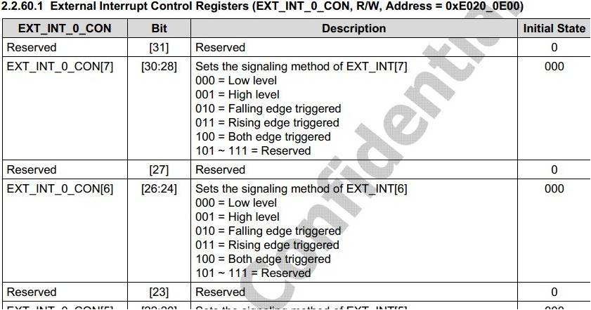

(1)EXT_INT_0_CON外部中断控制寄存器
EXT_INT_x_CON(x= 0~3)用来配置32个外部中断通道的触发模式。

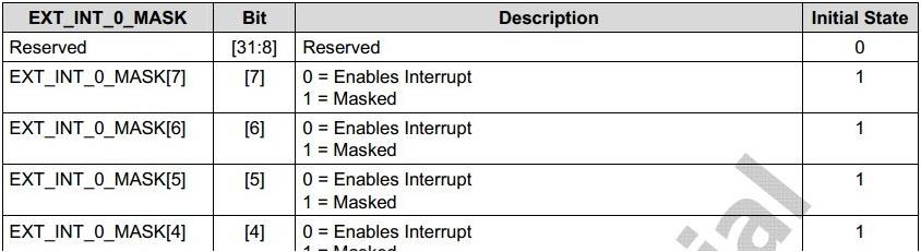

(2)EXT_INT_0_MASK外部中断允许/禁止
EXT_INT_x_MASK(x=0~3)用来使能/禁止相应的外部中断通道

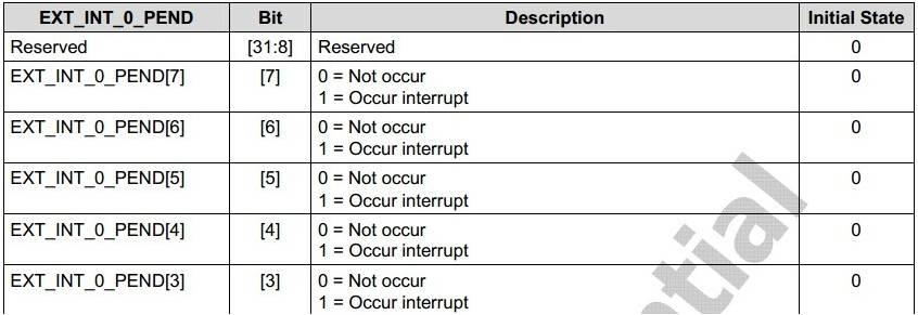

(3)EXT_INT_0_PEND外部中断挂起寄存器
EXT_INT_xPEND(x=0~3)用来标识外部中断挂起。向相应bit写1可以清除中断挂起

1、中断挂起产生,CPU自动跳转到一级异常向量表中IRQ入口地址中。
2、由IRQSTATUS和VICADDRESS机制得到相应ISR地址并进入执行。
3、ISR内部内容应该包含三部分:
(1)、有效isr,处理按键对应的任务
(2)、向VICxADDR写入任意值清中断
(3)、向EXT_INT_x_PEND写1清除相应中断
