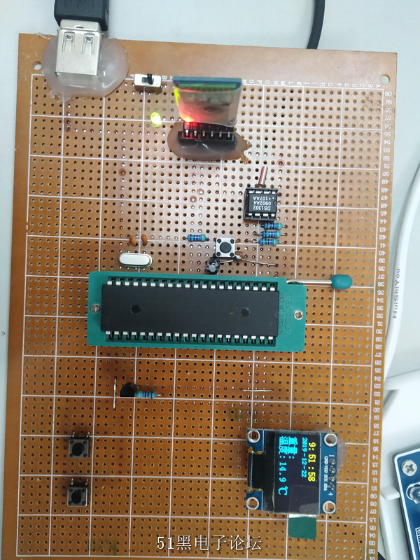

2020年12月06日 | 51单片机测量温度 显示时间和日期 OLED显示 通过蓝牙发送
2020-12-06 来源:51hei
单片机源程序如下:
#include "reg52.h"
#include "oled.h"
#include "bmp.h"
#include "ds18b20.h"
#include
#include "ds1302.h"
sbit key_s2 = P2^0;//独立按键S2
//串口初始化
void UARTInit()
        SM0 = 0;        SM1 = 1;//串口工作方式1,8位UART波特率可变
        TR1 = 1;//启动定时器1
        TMOD |= 0x20;//定时器1,工作模式2 8位自动重装
        TH1 = 0xfd;
        TL1 = 0xfd;//设置比特率9600
int main(void)
        extern uint temp_ds;  //传递当前温度值
        OLED_Init();                        //初始化OLED
        OLED_Clear();                         //OLED清屏
        UARTInit();                         //串口初始化
        DS1302Init();                          //DS1302初始化
        OLED_ShowCHinese(0,6,0);           //温
        OLED_ShowCHinese(16,6,1);           //度
        OLED_ShowString(32,6,":",16);
        OLED_ShowCHinese(88,6,2);           //℃
        OLED_ShowCHinese(0,4,5);           //重
        OLED_ShowCHinese(16,4,6);           //量
        OLED_ShowString(32,4,":",16);
        while(1)
                if(key_s2 == 0)//判断S2是否被按下
                        delay_ms(20);//按键消抖
                        if(key_s2 == 0)
                                TI = 1;
                                printf("temp is  %d.%d Cn",temp_ds/10,temp_ds%10);                //检测有误按键按下 输出当前温度值给手机APP
                                while(!TI);
                                TI = 0;
                                while(!key_s2);//松手检测
                Test_Temp();         //温度显示
                Test_Time();          //时间显示
