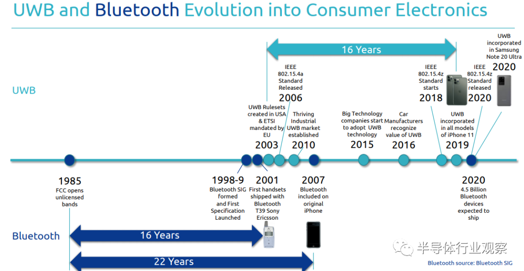

2019年和2020年对于超宽带(UWB)技术可以说非常重要。一方面,UWB技术终于正式进入了主流消费电子产品(iPhone 11),另一方面,在今年下半年,IEEE更新了UWB的相关标准(802.15.4z),从而为UWB进一步进入主流应用铺平了道路。
UWB技术历史沿革

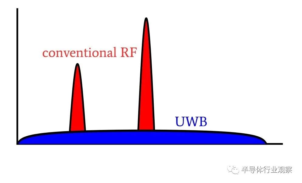

UWB技术发展的第一个里程碑可以说是2003年UWB美国和欧洲标准的发布。频谱是一个相当宝贵的资源,每个国家和地区都有自己独特的频谱分配方案。传统的射频系统中,射频信号的功率都集中在相应协议对应的频谱段上,而在协议之外的频段则必须保证泄露的功率足够小以避免干扰。而UWB则使用了另一种思路,它将自己的信号功率分配在很宽的频谱段中(常常超过1GHz),而在每一个频点的功率都很小,从而避免对其他无线协议的干扰。这样做的好处是UWB可以在全球不同的地区都能普适地工作,而无需担心每个地区的频谱分配。

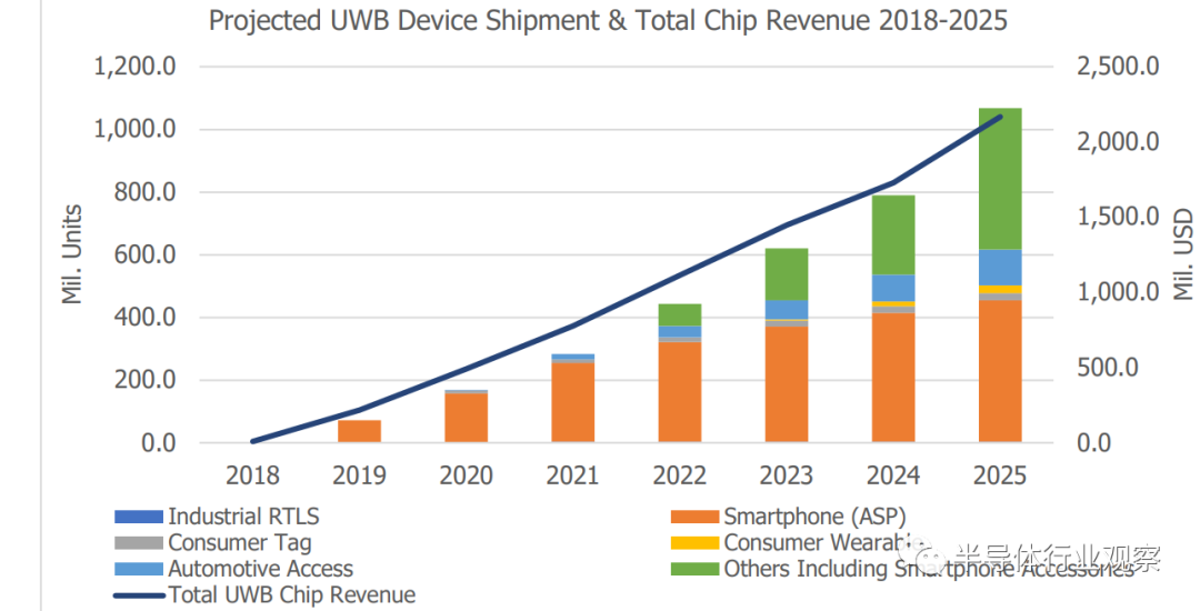

在过去几年,UWB的发展得到了市场和标准制定组织的多重助力,并实现了进入主流智能设备(iPhone 11 和三星Note 20 Ultra)这一重要里程碑。同时,在科研领域也获得了久违的重视,在2021年ISSCC上又为久违的UWB重新开设了一个会议议程,我们认为这也从另一个角度体现了UWB在未来几年将会进入高速发展期。根据UWB Alliance的预测,到2025年UWB芯片的总体芯片收入将达到2020年的10倍。
