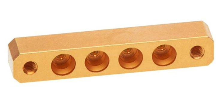

在过去的15到20年中,一直存在着一种趋势,即所有设备都变得越来越小,越来越快,越来越轻。作为应对,必须不断重新设计连接器,以解决与尺寸,性能和应用有关的注意事项。虽然较小的连接器(图1)通常更适合高频应用,但制造商始终必须权衡。
image.png?imageView2/2/w/550
1.多端口SMPM模块(例如此模块)提高了连接的简便性和速度。这是将四方连接器组合成一个产品。
由于同轴连接器用作可分离的接口系统,因此应用必须在配合方式和接触形状之间做出决定,这会阻止一些较小的连接器在6 GHz以上的市场发挥作用。根据设备的类型和用途,连接器越小,损耗和衰减越大。
衰减始终是首要考虑的因素,通常归因于三个因素:电阻和介电损耗,反射的能量损耗以及由于屏蔽不足而导致的辐射或泄漏。如果通过传输线发生更大的损耗,则信号源或放大器需要更高的功率,这会增加不必要的成本。

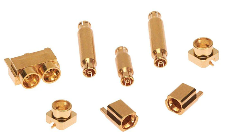

5G基站无线电中衰减是一个关键问题,开发一种可以在滤波器模块和天线之间使用的连接器系统将产生巨大影响。在这些无线电中,天线的带宽非常窄,因此600MHz或1.9GHz的无线电不能使用同一根天线。5G在毫米波(mmWave)频率下也是如此。此处,协作连接器设计以多位置RF板对板连接器的形式可节省大量时间(图2)。
2.单个SMPM连接器用于各种应用,包括5G无线电,甚至在毫米波频率下。
制造商与客户之间的互动可以朝多个方向进行,有时甚至会产生令人惊讶的结果。由于将信号分成多个单独的波束,每个蜂窝无线电最多128个波束,因此关注衰减仍然是焦点。在输出功率非常低的前提下,如果衰减很大,消费者将无法获得良好的信号,否则通话可能会完全中断。对于无法接受连接中断的潜在5G应用,风险将大大提高。
