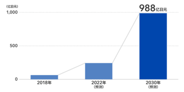

小型全固态锂离子薄型电池的全球市场规模和预测
来源:以全球下一代电池市场为基础:日本矢野经济研究所2019年主要调查研究结果。
固态电池市场在未来10年内预计将呈指数增长。

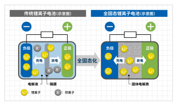

常规锂离子电池与固态锂离子电池的对比
常规锂离子电池与固态锂离子电池的对比
固态电池采用固态电解质材料代替传统锂离子电池中的液态电解质,可提供较高水平的安全性和更长的使用寿命。

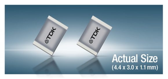

由TDK率先推出的固态SMD电池CeraCharge的功能
随着全球各公司不断致力于固态电池的开发,TDK成功地实现了全球首款固态SMD(表面贴装器件)电池CeraCharge的商业化。CeraCharge是基于TDK先进的积层陶瓷技术打造的,具有适合量产的优势。其固体陶瓷电解质消除了泄漏和着火的风险,同时具备其他实用特性,包括:1.5V的标称电压,100μAh的容量,-20˚C至80˚C的工作温度范围。此外,其SMD型设计便于放置电池,从而有助于降低组装成本。由于具有尺寸小、安全性高和使用寿命长的优势,它很适合搭载在各种环境下使用的IoT设备中。

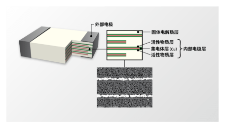

CeraCharge™固态电池的横截面(示意图)
CeraCharge是利用TDK的先进积层陶瓷技术打造的。
