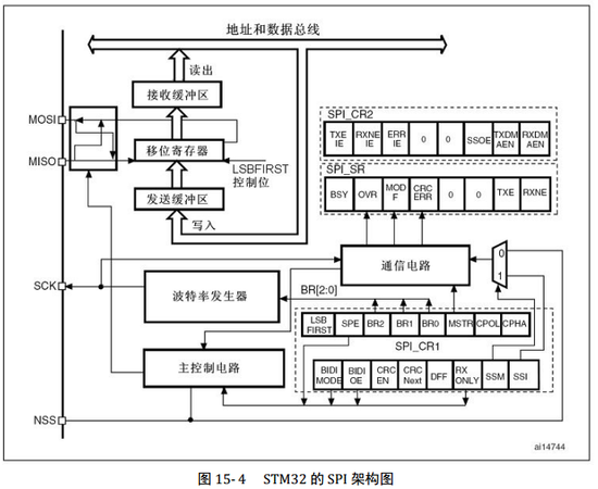

1、SPI架构
MISO 数据线接收到的信号经移位寄存器处理后把数据转移到接收缓冲区,然后这个数据就可以由我们的软件从接收缓冲区读出了。
当要发送数据时,我们把数据写入发送缓冲区,硬件将会把它用移位寄存器处理后输出到 MOSI 数据线。
SCK 的时钟信号则由波特率发生器产生,我们可以通过波特率控制位(BR)来控制它输出的波特率。
控制寄存器 CR1 掌管着主控制电路,STM32 的 SPI 模块的协议设置(时钟极性、相位等)就是由它来制定的。而控制寄存器 CR2 则用于设置各种中断使能。
最后为 NSS 引脚,这个引脚扮演着 SPI 协议中的SS 片选信号线的角色,如果我们把 NSS 引脚配置为硬件自动控制,SPI 模块能够自动判别它能否成为 SPI 的主机,或自动进入 SPI 从机模式。但实际上我们用得更多的是由软件控制某些 GPIO 引脚单独作为SS信号,这个 GPIO 引脚可以随便选择。

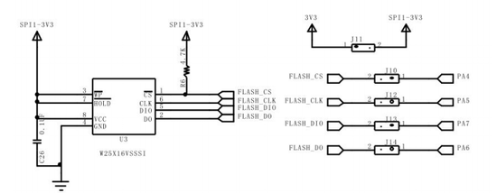

三、SPI接口读取Flash
        各信号线相应连接到 Flash(型号 :W25X16/W25Q16)的 CS、CLK、DO 和 DIO 线,实现SPI 通信,对 Flash进行读写,其中 W25X16 和 W25Q16 在程序上不同的地方是 FLASH 的ID 不一样。
        读取 Flash 的 ID 信息,写入数据,并读取出来进行校验,通过串口打印写入与读取出来的数据,输出测试结果。
        不同的设备都会相应的有不同的指令,如 EEPROM 中会把第一个数据解释为存储矩阵的地址(实质就是指令)。而 Flash 则定义了更多的指令,有写指令、读指令、读ID 指令等。
SPI-FLASH通信:
(1)配置 I/O端口,使能 GPIO。
(2)根据将要进行通信器件的 SPI模式,配置 STM32的 SPI,使能 SPI时钟。
(3)配置好 SPI后,根据各种 Flash定义的命令控制对它的读写。
注意在写操作前要先进行存储扇区的擦除操作,擦除操作前也要先发出“写使能”命令
