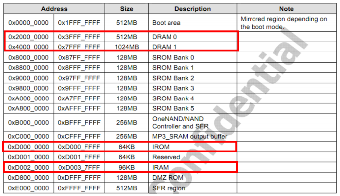

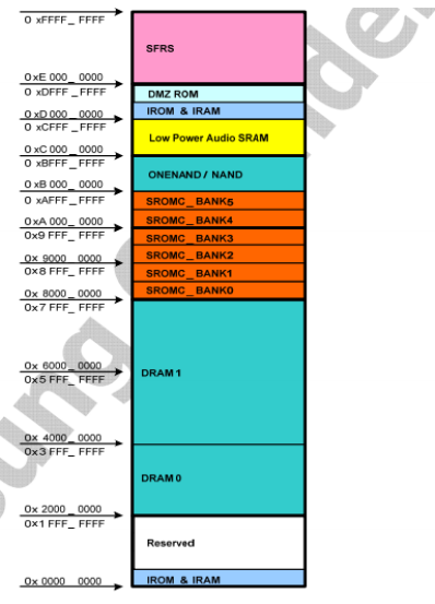

1、S5PV210内存地址映射
    S5PV210 含有一个大小为64KB的IROM,起始地址为0xD0000000,结束地址为0xD000FFFF;含有一个大小为96KB的 IRAM,起始地址为0xD0020000,结束地址为0xD0037FFF;内存起始地址为0x20000000,有二个内存块,DRAM0 和 DRAM1 大小分别为 512MB、 1024MB。

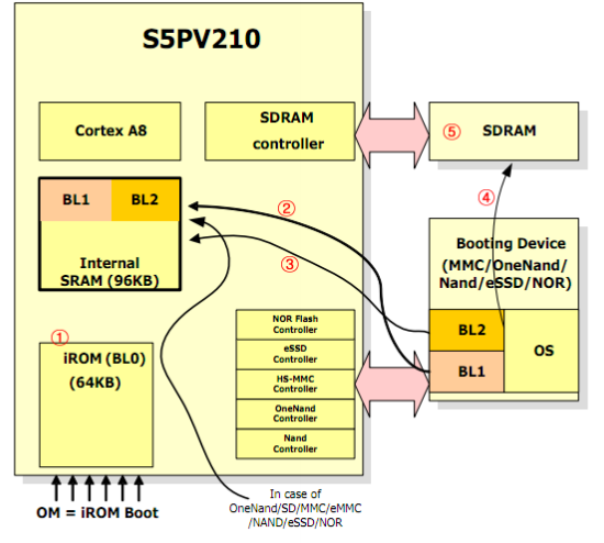

2、S5PV210启动流程分析
 SRAM:0XD0020000
 S5PV210启动过程主要可分为 3 个阶段
    ① S5PV210 上电复位后执行已固化的启动代码 BL0。
    ② 在 BL0 初始化过程中,对启动设备进行判断,并从启动设备拷贝 BL1 (最大 16KB )到 IRAM 处,即刚才所说的 0xD0020000 开始的地址,其中 0xD0020000~0xD0020010 的 16 字节为 BL1 的校验信息和 BL1 尺寸,并对 BL1 进行校验,校验通过转入 BL1 进行执行, BL1 继续初始化,并拷贝 BL2(最大 80KB)到 IRAM 中并对其校验,通过后转入 BL2。
    ③ BL2 完成一些比较复杂的初始化,包括 DRAM 的初始化,完成后将 OS 代码拷贝到 DRAM 中,并跳到 OS 中执行并完成启动引导[11]。
    BL0 固化代码主要完成以下初始化:
    ① 关闭看门狗;
    ②初始化 Icache和Dcache;
    ③ 初始化堆栈;
    ④ 设置系统时钟;
    ⑤ 初始化块设备拷贝功能;
    ⑥ 拷贝 BL1 到 iRAM;
检查 BL1 的校验和,校验成功,则跳到 0xD0020000(IRAM)处执行。其中 0xD0020000 ~ 0xD0020010 里的 16 字节头部信息是什么呢?
