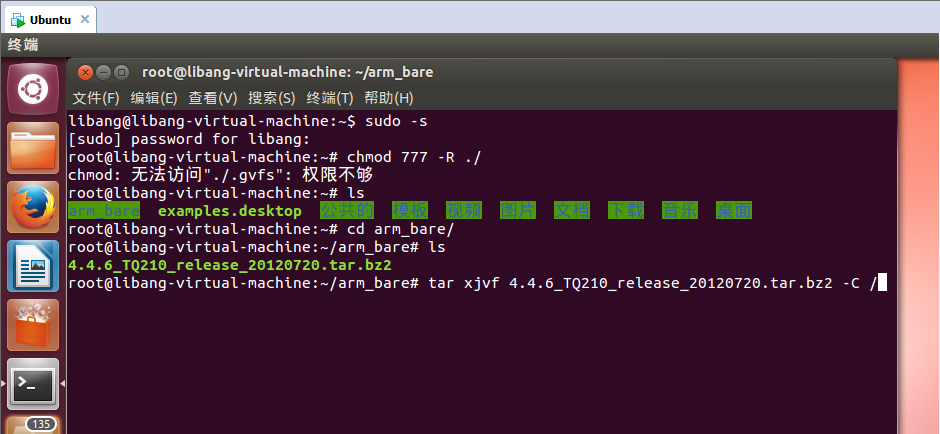

1、 下载arm-linux-交叉工具链

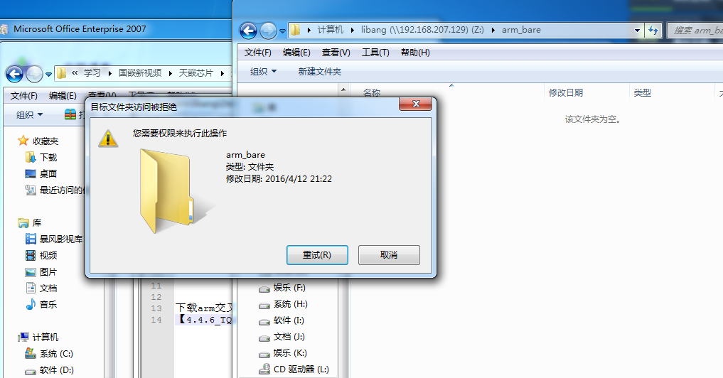

2、 在ubuntu下新建一个目录,通过Samba拖到虚拟机ubuntu中
3、由于刚创建的目录没有samba权限,因此要加权限。
4、解压交叉工具连,-C指定目录

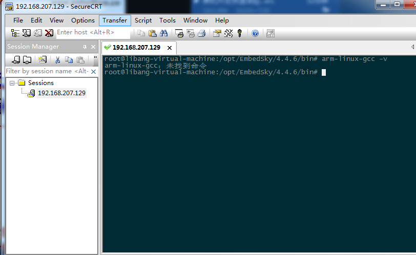

5、用arm-linux-gcc–v查看版本,显示命令找不到
6、添加环境变量,添加交叉编译器路径,gedit /etc/environment
添加[:/opt/EmbedSky/4.4.6/bin]到PATH双引号中,执行source/etc/environment使环境生效。
再执行arm-linux-gcc –v查看版本。
