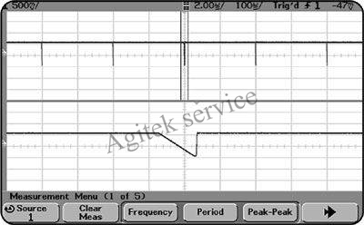

如果您要表征数字器件特性,通常会用脉冲发生 器产生所需要的信号。但对于像微控制器这样的低频 应用,您可使用较便宜的通用函数发生器产生低占空比信号。
今天的通用函数发生器是有众多功能的信号源,它们采用直接合成的数字信号产生方案,可产生带有内置 扫描和调制的多种类型的波形和频率。有些发生器更具有产生任意波形的能力。虽然一般都具有极稳定的频率和很低的失真,但并不完全适合产生低占空比的信号。
当您用通用函数发生器产生可变占空比方波时,占 空比通常限制为 20% 至 80%,并以 1% 步进。另一项限 制是函数发生器的带宽;典型函数发生器可产生达15MHz 的方波。有限带宽造成上升和下降时间约为20ns,因此最小的脉冲宽度为 40ns。
这篇应用指南介绍如何用通用函数/任意波形发生器的突波发生能力输出具有扩展时间间隔的方波,以产生低占空比的脉冲。
对每一步骤的说明
您能用今天许多函数发生器都具有的突波模式能力 产生低占空比脉冲,从把方波的周期设置为相应所需短 脉冲的宽度开始。由于方波是连续的,需要有“选通” 信号的方法。我们把发生器设置为重复发送方波的一个 周期或突波,方波极低的频率相当于所需的脉冲间隔。
为使您清楚理解这一过程,我们以 Agilent 33120A函数/任意波形发生器为例。在这一个例子中要每200s 产生一个1s 的脉冲,相应的占空比为 0.5%。
在开始前需要先计算具有 1ms 正脉冲宽度(即 2ms 周期)的方波频率。该周期的倒数即 500kHz 的频率。把 函数发生器输出设置为该频率。
由于我们的目标是每 200ms 一个脉冲突波波形,其 倒数是 5kHz 的重复率。这也称为突波率(见图 1)。

对于33120A,可通过内部或外部触发突波模式。在 这一案例中,我们将使用内触发的突波模式。对于最终 时间,按 Shift>Recall Menu,然后用向右箭头( > ), 直到显示中出现突波源。用向下箭头(↓)验证突波模式 设置为 INT(内部)。您可通过把旋钮旋到零(只有一 个旋钮)把它设置到 INT。再次用 Enter 保存该值。检 查示波器上的输出示出扩展的标度(图 2 说明如何观 察)。您将看到读出频率为5kHz,脉冲宽度为 1ms,占空比为 0.5%,全都符合我们的要求。

图 2: 示波器示出 1ms, 0.5% 占空比脉冲
