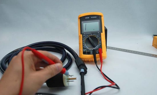

当我们在购买使用电阻元件时往往会遇到一些问题:怎么判断电阻元件是否失效?第一次购买的电阻元件不知道是否符合所需标准?知道测试方法却苦于没有专业的测试设备?不要急,下面就由源林电子的小编就教大家使用指针万用表来简单地测试电阻元件!
    (1)使用指针万用表测试正温度系数热敏电阻(PTC):第一步室温接近25°C,万用表Rxl档下,将两表笔接触PTC热敏电阻的两引脚测出实际阻值,并将其与标称电阻相比较,两者误差在±2Ω内即为正常;反之则说明电阻已失效。若第一步测试电阻正常即可进行第二步,加温测试。将一热源(电烙铁等)靠近PTC热敏电阻对其加热,同时用万用表对电阻进行监测,若电阻阻值随温度升高而逐渐增大,说明该电阻正常;若其电阻并无明显变化,则说明该电阻已经失效或性能较差,应更换电阻。(注意:热源应与电阻保持一定距离,以避免电阻损坏导致测试结果不准确)

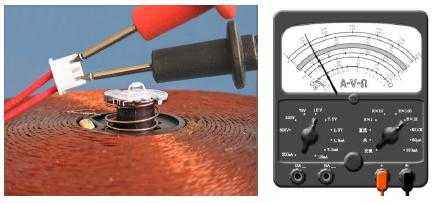

(2)使用指针万用电表测试负温度系数热敏电阻(NTC):第一步测量标称电阻值Rt,将两表笔分别与电阻的两端引脚相接,即可测出实际电阻值。为了提高测量精度;应根据被测电阻标称值Rt的大小来选择量程。第二部估测温度系数,在室温T1下测得Rt1,再将热源(电烙铁)靠近热敏电阻测得Rt2,与此同时使用温度测量工具测得电阻表面平均温度T2,通过相关公式进行计算即可估测出温度系数。(注意:因NTC热敏电阻对温度十分敏感,故应在室温25°C左右时进行测试以保证测试的可信度,测试时不要用手去触碰热敏电阻,一方人体温度对测试产生影响)

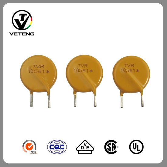

(3)使用指针万用表侧是压敏电阻:用万用表的Rxlk挡测量压敏电阻两引脚之间的正、反向绝缘电阻,均应为无穷大。(注意:如测得的阻值不是无穷大,说明有漏电流。若所测阻值很小,说明压敏电阻已损坏;不能使用)
    以上便是一些简单测试电阻元器件的方法
