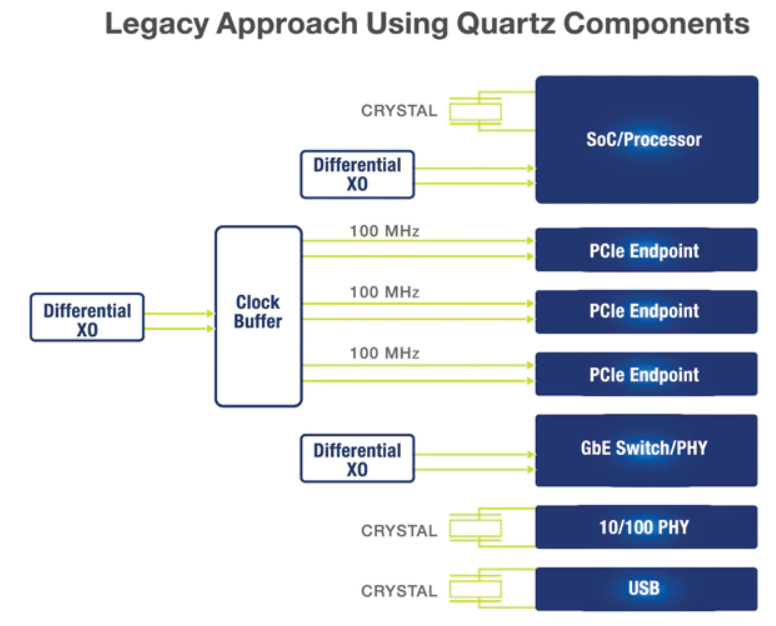

从历史上看,汽车系统设计使用较低带宽的处理器和微控制器,每个板级设计仅需要一个或两个单端参考时钟频率。满足这些时序要求非常简单,因为它们仅使用了一个或两个石英晶体或晶体振荡器。
随着现代汽车电子设计中参考时钟数量的增加,满足时序要求的最简单方法是简单地添加更多的石英晶体或振荡器。然而,缩放石英部件的数量具有许多缺点和局限性。通常,石英晶体和振荡器是汽车设计中具有最高及时失效率(FIT)的组件,因此出于系统可靠性的原因,添加更多此类组件是非常不好的。

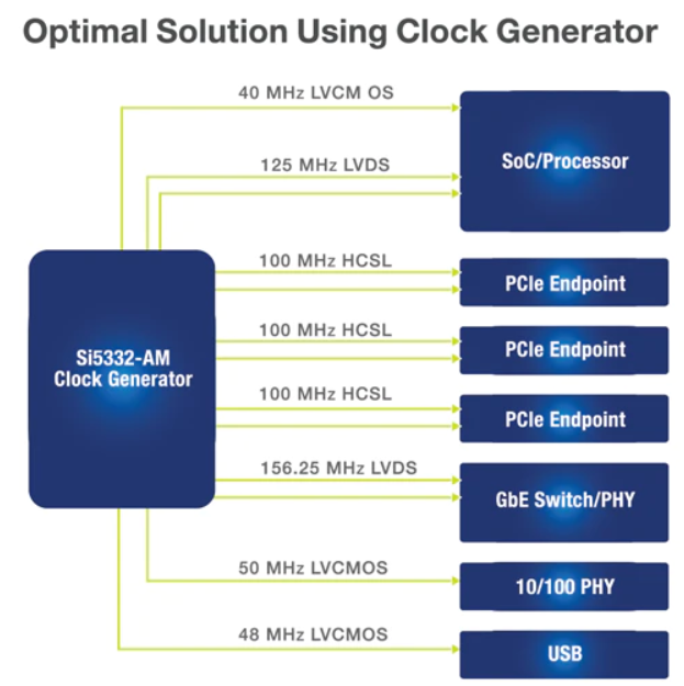

多年来,通信,计算,工业和消费市场一直使用基于硅的集成时钟发生器解决方案来代替石英晶体和振荡器,以满足其精确的参考时钟时序要求。随着处理器速度和收发器带宽水平的提高,参考时钟上的抖动要求变得越来越难以满足。
最新一代的汽车网关,ADAS传感器和自动驾驶平台正在使用高带宽处理器,FPGA,1G / 10GbE连接和PCI Express Gen3 / 4/5数据总线,它们需要小于500fsRMS相位抖动的差分时钟。时钟发生器可以将多达八个石英晶体或振荡器的功能整合到单个IC中,并在时钟输出上提供出色的RMS相位抖动性能(<300 fs RMS),同时提供许多其他功能和优势,有助于简化系统参考时钟设计。
简化时钟树可减少故障点

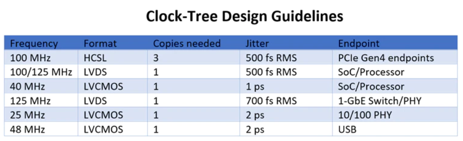

通过汇总系统设计中所需的参考时钟集,可以简化选择和定义最佳时序解决方案。一组参考时钟通常称为“时钟树”。时钟树通常包括输入参考频率,端点所需的输出时钟频率,时钟输出格式级别以及每个参考时钟的最大抖动性能级别,这通常由每个端点设备制造商指定(请参见表)。
image.png?imageView2/2/w/550
除了投放市场的新型汽车处理器,FPGA,连接性和数据总线半导体解决方案之外,现在还提供符合AEC-Q100要求的基于硅的时序解决方案,以简化汽车应用中的时钟树设计复杂性。通过将参考时钟整合到一个集成的时钟发生器中,系统设计人员可以减少故障点,提高系统可靠性,并在抖动性能和频率灵活性方面实现明显的优势。其他好处还包括减少电路板面积,更低的成本等。
