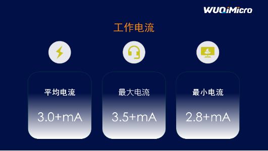

超低功耗——播放音乐时的平均电流3.0mA
WQ7033在功耗上表现优异,拥有超长的续航能力。在实际使用场景下,40mAh电池容量的TWS耳机可以实现连续播放音乐或电影或游戏8.5小时以上,持续通话时间大于7小时,待机状态超过22小时。
image.png?imageView2/2/w/550
图二 WQ7033超低功耗指标

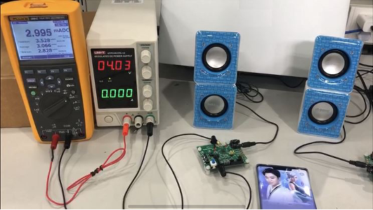

播放音乐时的电流
我们用一部手机连接WQ7033开发板,用稳压电源模拟电池供电,用外放喇叭模拟实际输出,用万用表来测试播放音乐时候的平均电流。平均电流大约在3.0+mA,最小可达到2.8+mA,最高也只有3.5+mA。
图三 TWS耳机播放音乐时的实测电流
以下是实验室实测环境。
图四 电流测试的实验室环境

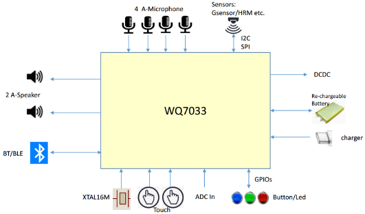

WQ7033典型应用如下图所示:
图五  WQ7033典型应用框图
WQ7033支持BT/BLE 5.2双模,支持BLE Audio。该款芯片内置具有NPU功能的HiFi 5 DSP,为业内首款集成HiFi 5的蓝牙音频芯片,可以支撑丰富复杂的ENC降噪算法和AI语音处理。
WQ7033还自适应高性能Hybrid(FF+FB) ANC,端到端延时6 μs,达到优秀的降噪性能。通过AI技术的加持,能够支持关键字语音唤醒功能,支持多麦克风的通话通道方案,可以实现在复杂恶劣环境下的清晰通话体验。WQ7033提供丰富的接口,集成度高,适用于高级TWS降噪耳机和许多其他需要复杂的音频处理和语音AI能力的产品。
