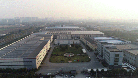

图1:华辰精密装备所采用的Fastems旗舰版定制型柔性自动化系统——MLS,目前共集成了2台卧式和1台立卧转换,共3台最新的智能加工中心,同时集成了一个128个机加库位和36个物料库位。

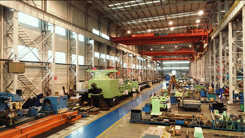

图2:华辰精密装备是轧辊磨削技术解决方案的全球领先供应商,在该领域拥有28项发明专利,是宝钢、首钢、鞍钢等在内的众多著名钢铁制造企业的供应商。

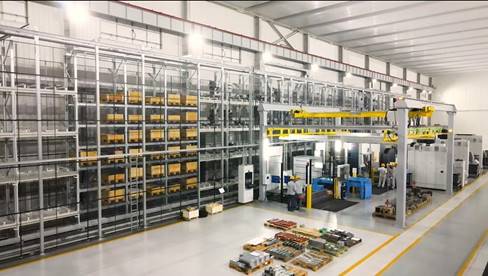

图3:Fastems柔性控制软件MMS 的自动排单,实时动态调整以及设备、订单信息监控功能,不仅帮助华辰精密装备大幅提升加工效率,更是其搭建“数字化工厂”目标的关键技术。
