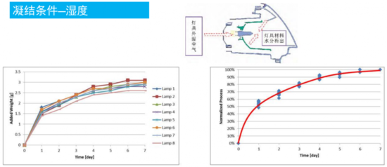

①车内的空气含有足够的水蒸气
从车灯结构上分析,车灯内部和外界存在空气交流,特别在下雨或洗车后,车灯内部含有足够的湿空气 ;还有可能车灯不密封, 车灯工况变化或环境变化,导致外部的水份进入车灯内部。

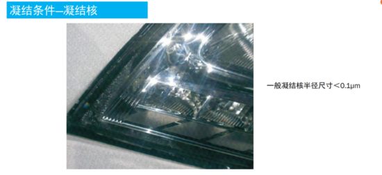

②存在的凝结核心
在车灯结构设计时,为避免空气中的悬浮颗粒随气流进入车灯, 故在通风口处都有空气过滤净化膜,该膜能实现换气同时过滤悬浮颗粒,因此车内的混合空气是比价干净的,且不存在临界核心,故基本不可能在车灯空腔内部形成悬浮雾珠,但车灯罩的材料通常为塑料,表面张力较小,车灯罩内部表面凸凹不平为水蒸气提供了凝 结核心。

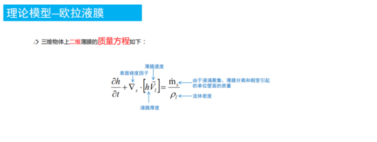

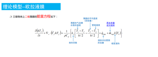

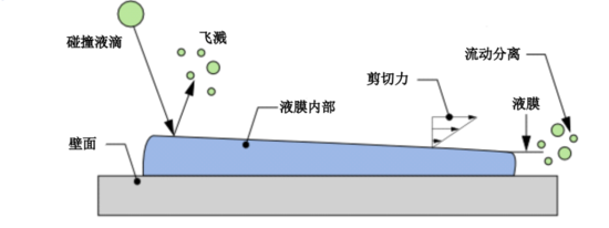

Eulerian Wall Film 模型(EWF)用于在固体壁面上创建液体薄膜的流动,如下图所示,薄膜的形成不液滴撞击固体表面类似, 这个冲击可能出现以下的结果:
① 粘住:当液滴保持近似球形并以较小的能量冲击壁面时就会粘在壁面上;
② 反弹:液滴将改变速度并相对完好地离开壁面;③ 扩散:液滴带着中等的能量冲击壁面,并且扩散到薄膜中去;
④ 飞溅:其中有一部分液滴融入薄膜当中,剩下的部分以小液滴的形式离开壁面。
这个薄膜的假设通常建立在欧拉液膜和拉格朗日液膜建模方法之上,相比于固体壁面的曲率半径,这层薄膜的厚度非常小,所以可以近似地认为这层薄膜足 够薄到使得薄膜上的流体流动平行于固体壁面。

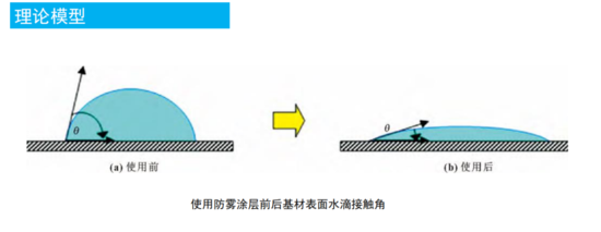

车灯生产过程中,工艺性能对车灯起雾的影响也是不可忽视的。车灯起雾的原因之一在于存在临界核心,车灯罩的材料通常为塑料, 是水不能浸润的材料,在其表面发生的凝结为珠状凝结,这种状况为用户可见的,故目前还采用一种方案,在车灯灯罩内壁上喷涂一 层低表面张力的涂料,改变配光镜内表面性质,涂层中亲水分子排 列在配光镜表面,使其表面张力接进水的表面张力,雾气凝结模式 发生变化,为膜状凝结,对于车灯外观没有影响,用户不可见,相当于消除了凝结核心。
该工艺主要步骤为如下 :
2.1 将欲涂布的配光镜利用静电除尘枪进行除尘。
2.2 将配光镜利用自动喷涂装置进行喷涂。
2.3 将喷涂后的配光镜放入烘箱进行烘干。需要注意的是,目前该方案并没用普遍应用,主要原因在于成 本太高,通常在豪华车型上使用,也作为最后的补救措施实施。

通过车灯起雾的机理分析,车灯起雾的第三个原因为车灯的内部含有足够的水蒸气,如果能使车灯内部的空气湿度达到尽可能的低,也是可以起到防止起雾的目的的。
为降低车灯内部湿度,目前常用的措施包括增强车灯部件的密封性能,改进通风口对水蒸气的透析能力。也可在车灯内部增加干燥剂,用于降低车灯内部湿度,但这种方案短期内是有效的,不能保证长期的效果。
