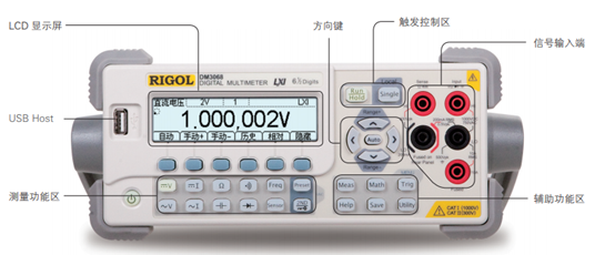

万用表是我们用来测量静态参数的基本仪表,得益于它的交直流电压、电流、电阻、电容、二极管压降等多种测量功能,广泛应用于电气电力电子工业领域。

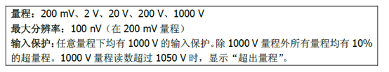

我们所讲的六位半万用表指的是它的测量精度,可以达到档位的小数点后六位,如果说想测量非常小的电压值,那么用万用表最小的电压档位200.0000mV,设置测量精度六位半下,一般可以测到100nV级别的小信号。

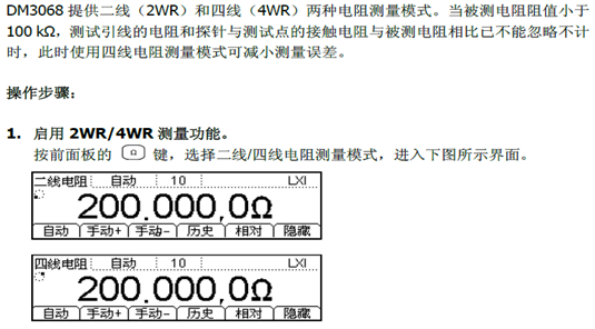

1、四线制测电阻,可以测的更准

3、利用“自动调零”和“偏移补偿”功能,您可以在现有阻值的基础上测量电阻增量;

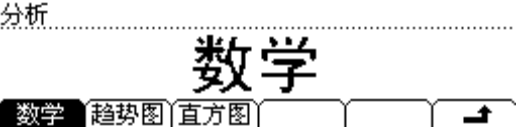

另外DM3068提供对测量结果的基本数学运算(统计、P/F、dBm、dB和相对),并可以通过趋势图和直方图查看测量历史。
