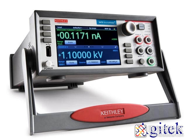

数字万用表(DMM),多用途电子测量仪器,一般包含电流,电压,电阻,频率,二极管,通断等测量功能。台式的数字万用表有的分辨率可以达到七、八位。作为现代化的多用途电子测量仪器,主要用于物理、电气、电子等测量领域。
数字源表(SMU),不仅仅是满足万用表测量功能的要求,而且要作为精密激励源,要求精密电压源并同时进行电流与电压测量的测试应用而设计的。所有源表均由一个精密的、低噪声、高稳定的带回读功能的直流电源和一个低噪声、高重复性、高输入阻抗的多功能表组成,形成了紧凑的单通道直流参数测试仪。所以它相当于是数字万用表,电源,电流源,电子负载,脉冲发生器的综合体。
数字源表(SMU)不仅仅是集高精密源与像数字万用表(DMM)一样的测量能力于一体,而且实际上,其电压和电流测量能力在许多方面都比同等精度的数字万用表(DMM)更胜一筹。电压表的输入阻抗在各个电压量程范围都大约10GΩ,但某些数字万用表却不同,其输入阻抗在最高电压量程则降至10MΩ。这意味着电压表在其整个动态量程的最小负载。相对而言,电流测量则使用反馈式电流表而不采用DMM中通常使用的分流式电流表。反馈式电流表的分压比分流电流表要低得多,这意味着它更像理想的零阻抗电流表。此外,对于电流测量而言,数字源表(SMU)的动态范围比数字万用表宽得多。

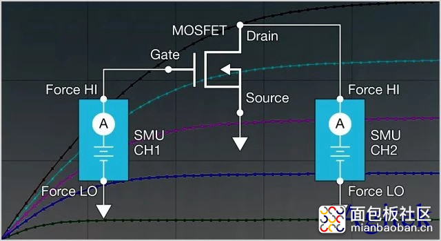

吉时利源表产品能够进行直流I-V测量,向负载(待测器件)施加电压同时测量通过负载的电流,或者提供电流同时测量负载上的电压降。无论采用上述哪种方式,都可以采用本地(双线)和远程(四线)电压测量。

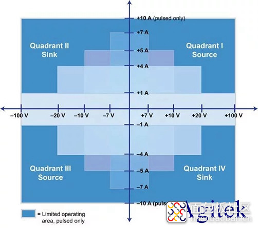

吉时利源表的源功能提供可编程四象限操作,这意味着它可以作为双极电压和电流源,而且可以输出和吸收功率。与传统的电源产品不同,保护电路可以在输出电压源时,限制通过负载的电流,保护待测器件;或者在输出电流源时,限制负载上的电压降,保护待测器件。

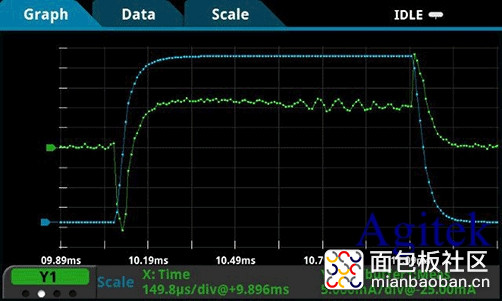

吉时利源表还具备重要的扫描和脉冲能力。尽管对当今某些混合信号器件进行全面测试时可能需要额外设备,但一个或多个数字吉时利的数字源表往往就能够满足所有需求。
吉时利源表具有广泛的应用领域。半导体器件的测试,太阳能电池的测试,光电池I-V特性测试,热敏电阻生产测试,二极管生产测试,高亮度LED挑战测试,MOSFET测试等等各行各业材料方面的研发生产都离不开这一重要的工具。吉时利源表在精确性和高速度高效率的测试方面都展现了与众不同的测试功能。相信在未来的测试应用领域,吉时利源表产品也会像众口皆知的万用表产品一样为越来越多的工程师所熟知,并广泛应用。
