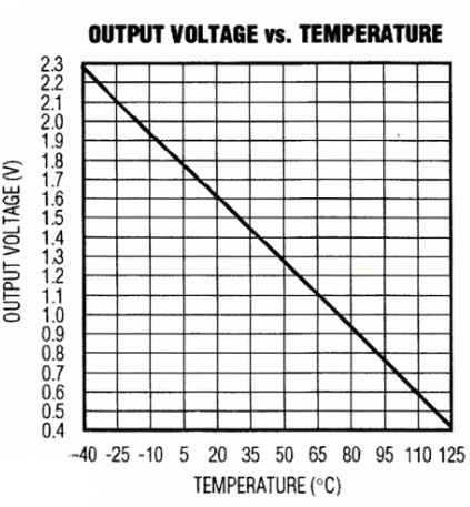

温度采集系统主要通过温度传感器MAX6613采集得到温度数据,MSP430F149作为CPU从温度传感器读取数据,将得到的数据进行判断然后做相应的处理,比如显示或者报警。温度传感器通过某种关系的换算,就可以得到温度与输出电压的关系,对于MAX6613来说,其输出的电压与温度的关系如图所示。
温度传感器MAX6613设计的温度采集系统原理解析
图 MAX6613传感器输出的电压与温度的关系
为了能够便于计算,得到温度与电压的转换等式为:
VOUT=-0.0000022xT2-0.01105xT+1.8455V (4-1)
但是在大多数情况下,采用下面的线性关系式也可以完成转换运算。
VOUT=-0.0123xT+1.8455V (4-2)
感器的输入电压,再通过上面式(4-2)就可以获得温度参数,将得到的温度参数进行分析后进行相应的处理,比如显示或者报警。由于MSP430F149片内集成了A/D转换通道,这样可以直接将单片机的A/D输入通道与传感器的模拟电压输出通道相连接。另外系统通过键盘输入来完成对报警温度的上限和下限的设置,通过显示电路将得到的数据显示出来,当温度超过上限和下限的时候,系统进行报警,报警是通过驱动一个蜂鸣器来实现。
