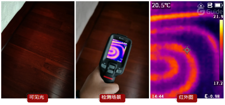

检测地一:地暖正常工作
该卧室单独一路分节阀门控制,上铺复合地板。水温45°,地表温度不超过28°。在供暖30分钟左右测试效果如下图所示:
image.png?imageView2/2/w/550
该热像图分布均匀,表明地面供暖情况正常,管道无损坏。

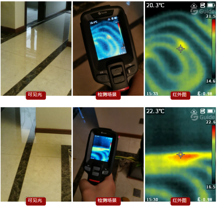

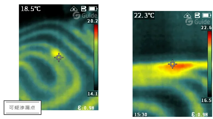

检测地二:两处疑似渗漏点
该走廊处单独一路分节阀门控制,上铺瓷砖。用户打开该处的分节阀供暖,水温45℃,地表温度不超过28℃。在供暖50分钟后测试效果如下图所示:
该热像图中,左侧地面及墙壁拐角有两处明显热点,高度怀疑为渗水点。最终开凿后的情况证实了我们的这一判断。
