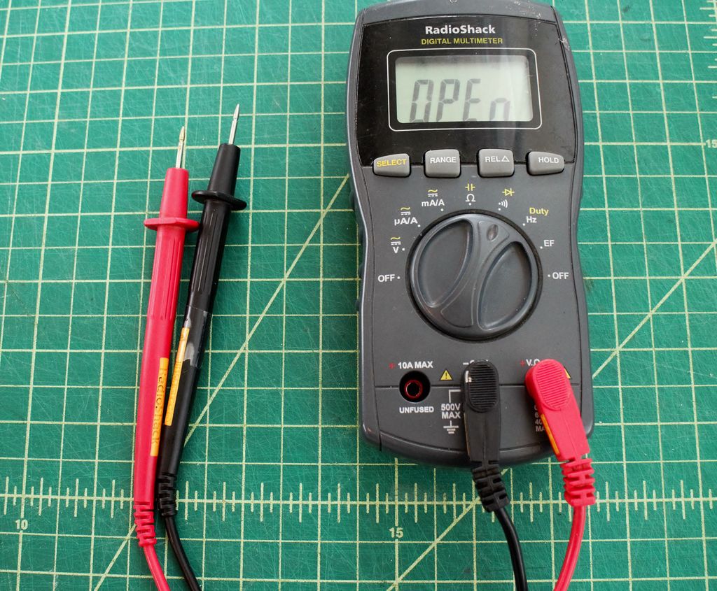

步骤1:选择万用表!
如何使用和选择万用表

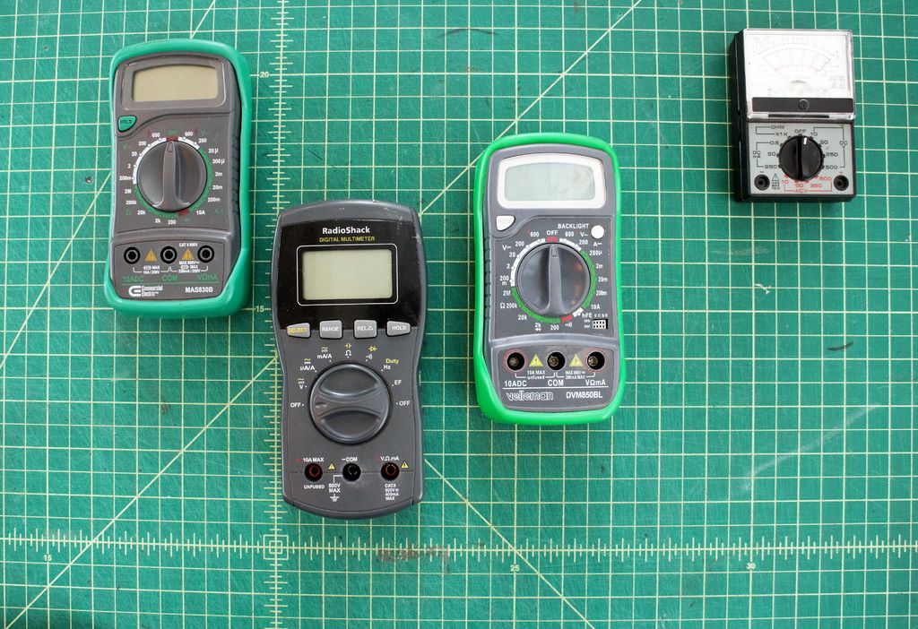

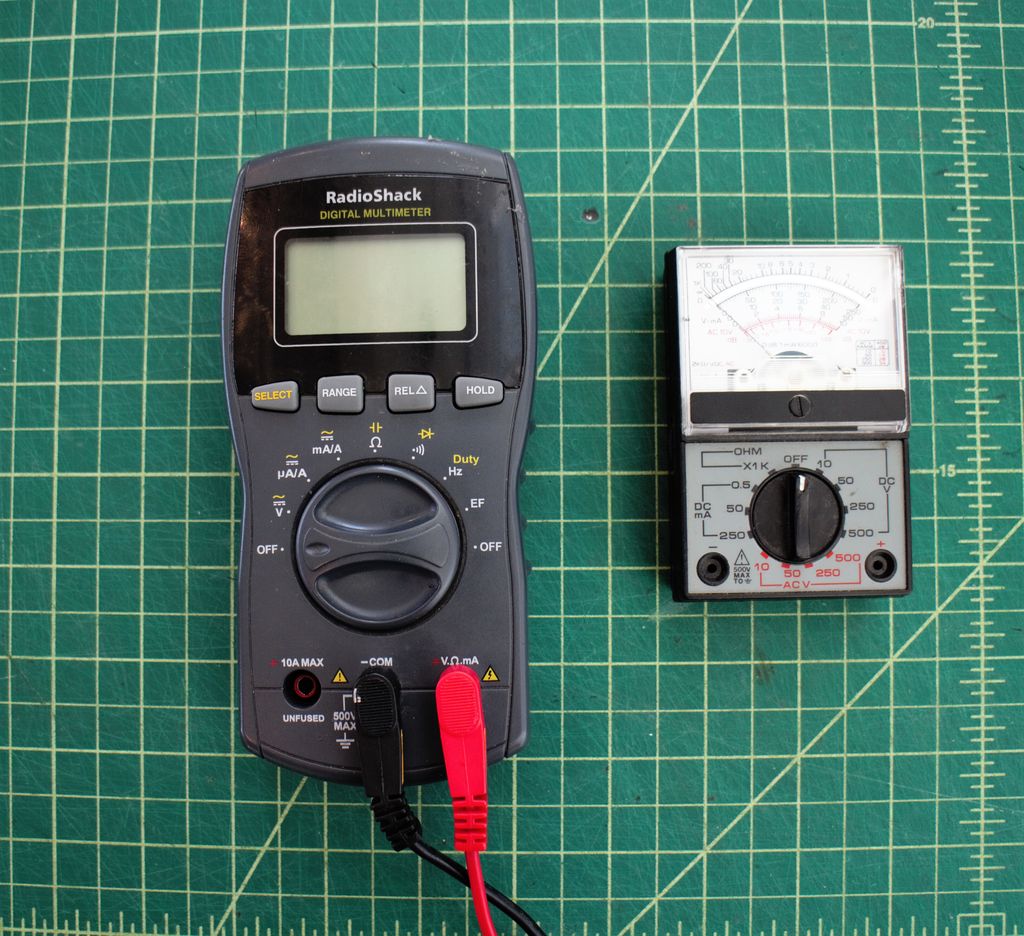

万用表之间存在一些关键差异,主要是模拟与数字:
模拟万用表显示电压和电流的实时变化,但可能难以读取和记录数据。
数字万用表更容易阅读,但可能需要一些时间来稳定。
还有自动量程万用表,自动检测测量范围,手动测距万用表,您必须自己选择一个范围(或从最高设置开始并减少工作)。
除了这两个主要差异之外,您还需要一个具有单独端口的万用表进行电流和电压测量(这对于仪表和您自己来说都是一个安全问题)。
接下来是有趣的部分:功能!所有万用表都有电压和电流表(否则它们只是称为电压表和电流表!),大多数也测量电阻。取决于制造商和成本(例如,连续性,电容,频率等),存在各种其他“额外”特征。

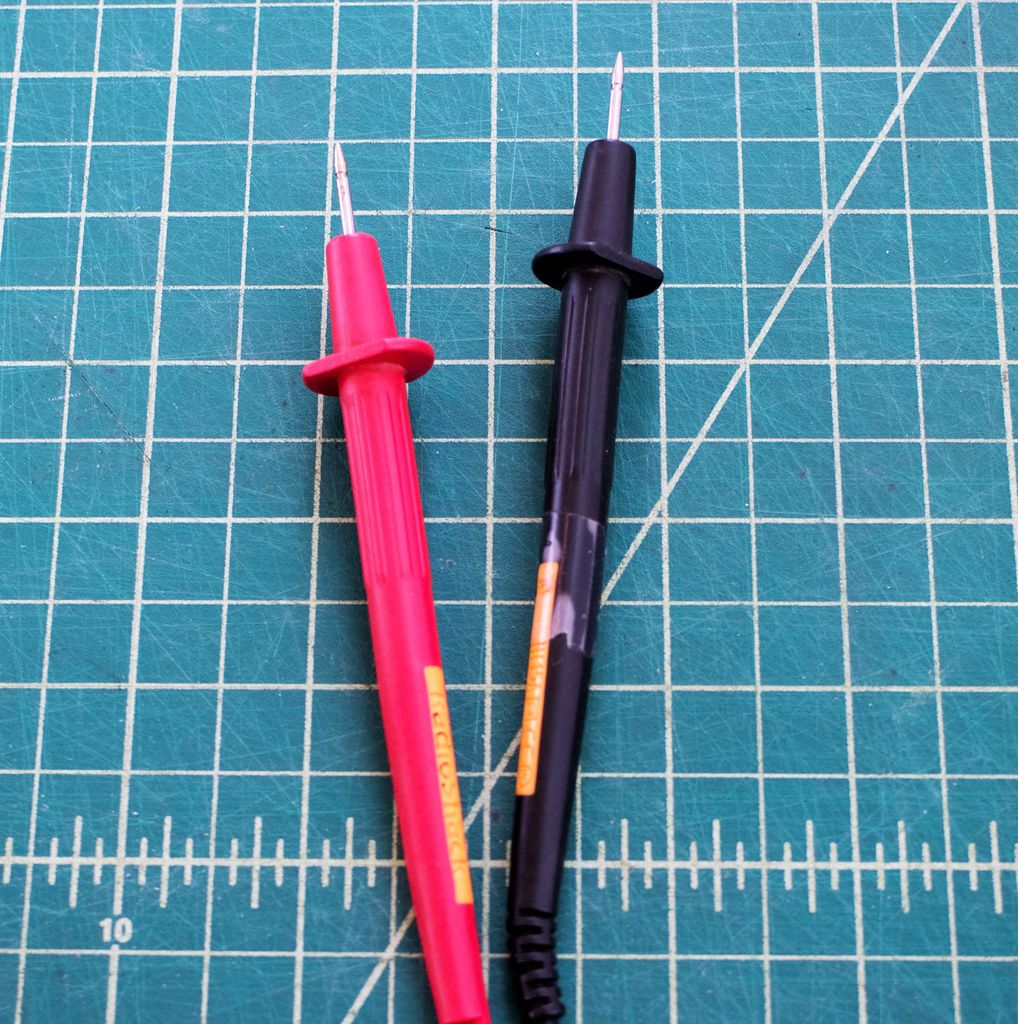

倒数第二,有很多不同类型的探针导线,包括鳄鱼夹,IC挂钩和测试探针。无法决定?这是一个有四种不同类型的套件!
最后,始终检查万用表的最大电压和电流额定值,以确保它能够处理您想要使用的内容。

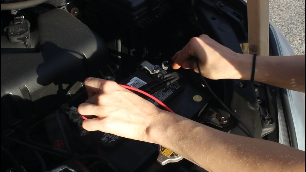

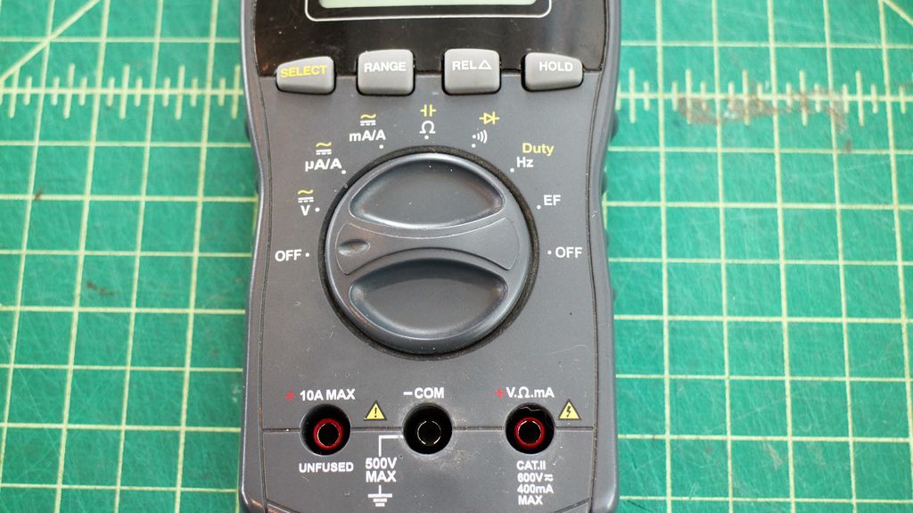

步骤2:测量电压!
电压测量告诉我们电位或压力, 跨特定组件。
电压基本上是我们电路中的“oomph”,因此我们希望在进行电压测量时避免从电路中获取任何功率。这意味着我们需要使用无限(或实际上非常高)的电阻并行测量电压。
使用万用表测量元件间的电压(或电池):

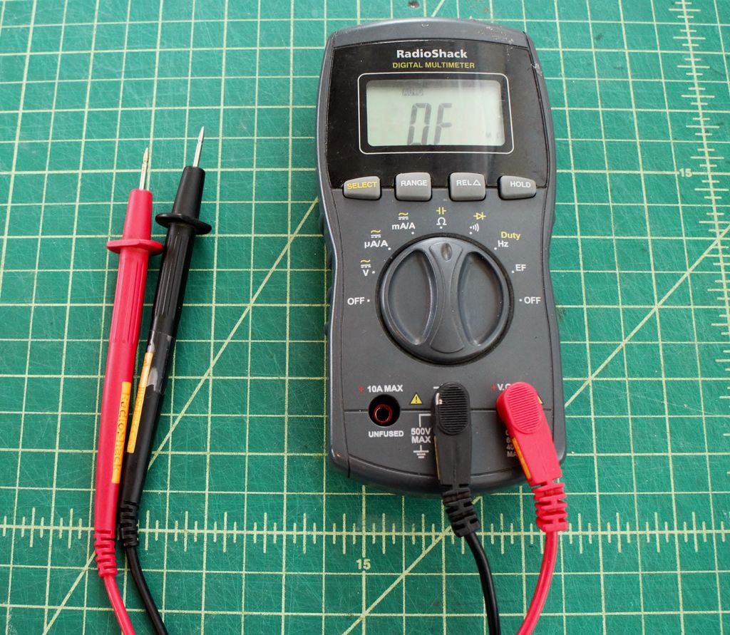

1。黑色万用表探针进入COM端口,红色探针进入标有“V”的端口。
2。将拨盘切换到“电压”设置(如果您有手动测距万用表,请选择最高设置)。
3。将黑色探针放在元件的负极侧,将红色探针放在正极侧(与元件交叉或平行)。如果您得到负读数,请切换引线(或者只记下电压读数的大小)。
读取仪表输出,你就完成了!还不错:)

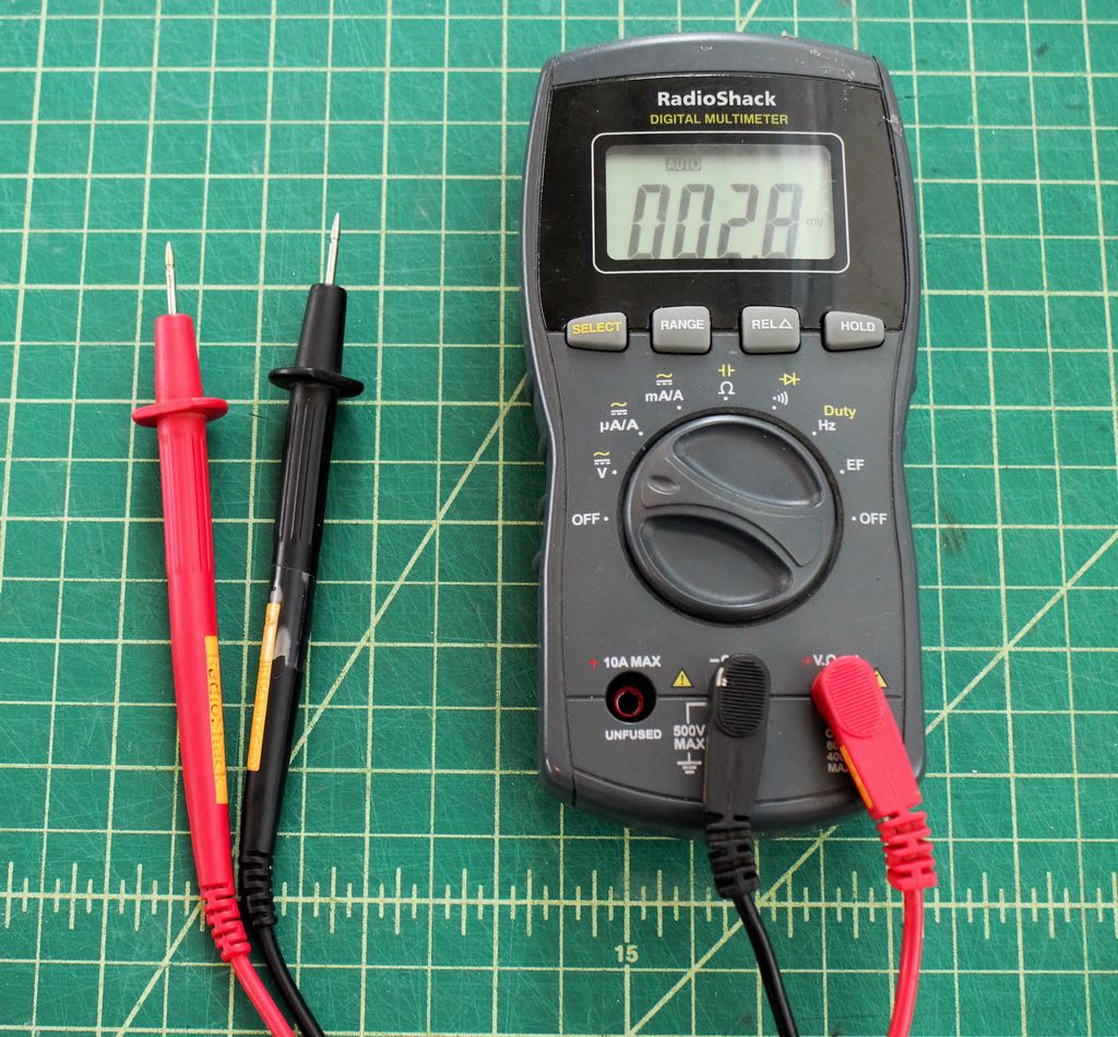

第3步:测量电流!

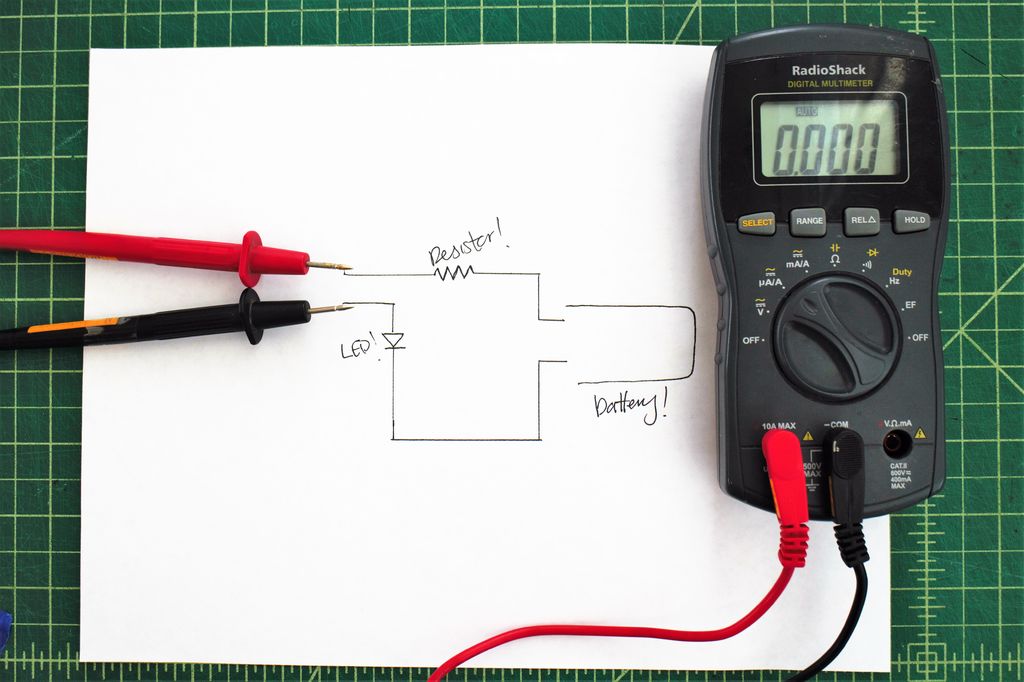

进行电流测量告诉我们在给定元件或电路的一部分通过流动的电量。
为了测量电流,我们想要测量电路中流动的所有电子。这意味着我们使用零(或可忽略)电阻的元件测量串联电流。
使用万用表测量通过元件的电流:

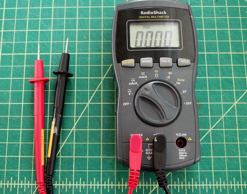

1。黑色万用表探针进入COM端口,红色探针进入标有“I”或“A”(或“Amp”)的端口。
2。将拨盘切换到当前设置(如果您有手动测距万用表,请选择最高设置)。
3。将红色探头连接到电流源,将黑色探头连接到组件的输入端,以便电流从电源流经仪表流到组件(与组件串联)。
阅读电表输出!如果您没有读数,请切换到较低的设置。

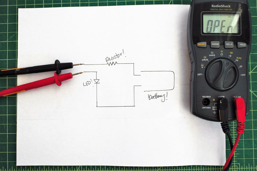

步骤4:测量电阻!
测量电阻与测量电压相似,最大的区别是必须断开元件与电路的连接(否则其他电路元件会干扰您的测量)。
使用万用表测量元件的电阻:
1。将黑色探头放入COM端口,将红色探头放在标有“Ω”或“Ohm”的端口 - 它应与电压端口相同。
2。将拨盘切换到标有“Ω”的设置(可能必须为手动测距万用表选择近似范围)。
3。将探头放置在组件的任一侧(方向无关紧要)。
读取仪表输出并已征服阻力!

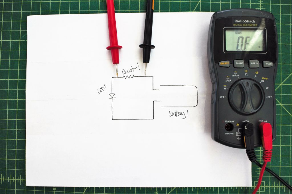

连续性测量检查电路中的两个点是否电气连接,另外称为电导测试。 在测量连续性之前,请确保电路电源已关闭。
使用万用表测量连续性:
1。将黑色探头放在COM端口,红色探头放在电压端口。
2。将拨盘切换到标有音频符号的设置。
3。将探头放在您要检查的点上 - 如果仪表发出哔哔声,则表示两个点已连接。
