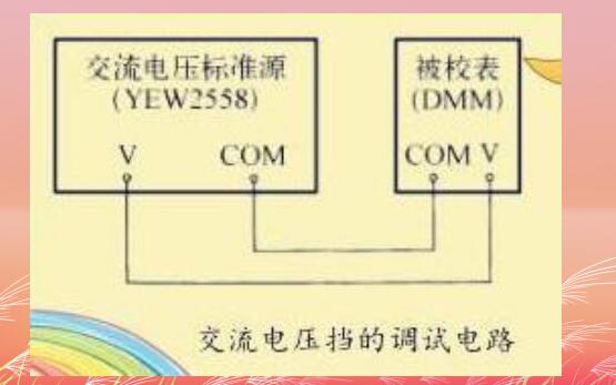

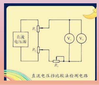

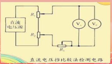

  三、数字万用表直流电压档故障现象和原因
  1、直流电压档失效
  检查转换开关是否接触不良或开路;
  检查直流电压输入回路所串联的电阻是否开路失效;
  2、直流电压测量显示值偏大
  检查分压电阻的阻值是否与标称值相等;
  检查转换开关是否有串档现象。

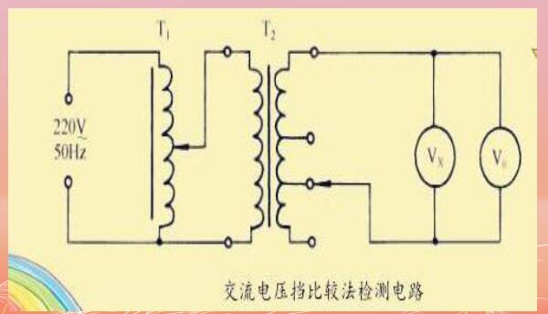

  四、数字万用表交流电压档故障现象和原因
  1、交流电压档失效
  检查转换开关是否接触不良;
  检查交流电压测量电路中的集成运算放大器是否损坏;
  检查整流输出端的串联电阻是否有脱焊、阻值变大的情况;
  检查整流输出端滤波电容是否击穿短路。
  2、交流电压测量显示值跳字,无法读数
  检查后盖板屏蔽层的接地(COM端)引线是否断线或脱落;
  检查整流输出端的滤波电容是否脱焊开路或电容量消失;
  检查交流电压测量电路的集成运算放大器是否损坏;
  检查交流电压测量电路中的可调电阻是否损坏或接触不良。
  3、交流电压测量显示误差偏大
  检查交流电压测量电路的可调电阻是否性能不良;
