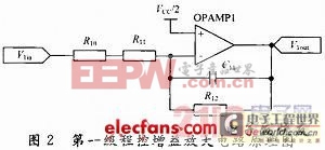

  根据宽动态范围检波器输出信号的特点(输出信号约为500μV~2.75 V),本文设计的第一级程控增益放大电路要适应如此宽动态范围信号的放大,同时又能够滤除噪声,故采用集成运放、程控数字电位器和电容组成了反相输入的一阶低通滤波电路,同时还具有增益调节功能,微处理器可以通过程序控制此电路的增益。所设计的第一级程控增益放大部分的电路原理图如图2所示(其中中R11和R12为程控数字电位器R1)。
b.jpg?imageView2/2/w/550

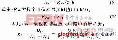

  在实际电路中,选用的集成放大器为LM6154,它是四路高速低功耗集成运放。选用的数字电位器为MCP4351,它是带易失性存储器的8位四路数字电位器。其电阻调节的步长为:
d.jpg?imageView2/2/w/550
  式中:N1为0~256之间的十进制整数;Rw为电位器抽头阻值(75 Ω)。
  经过计算可知:
e.jpg?imageView2/2/w/550
  通过以上分析可以看出,第一级程控增益放大部分不仅可以将信号幅值放大也可以将信号幅值压缩,使得微波信号幅值始终保持在适当的范围内。因此需要对程控增益进行设计和控制。
  另外,由于R10非常小,且接近于Rw,所以当刚上电时,N1取128(相当于抽头在中点),近似有g1=1。

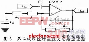

  第二级程控增益放大部分的电路原理图#e#第二级程控增益放大部分的电路原理图如图3所示(其中R21和R22为程控数字电位器R2)。
f.jpg?imageView2/2/w/550

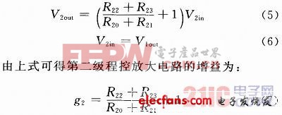

  由图2可以得到第二级程控放大电路的输出电压为:
g.jpg?imageView2/2/w/550
  由于第三级放大电路与第二级放大电路的电路形式相同,故第三级程控放大电路增益为:
i.jpg?imageView2/2/w/550

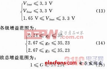

  根据所选数字电位器MCP4351的参数,结合电路的形式,在保证信号不失真的情况下,可以得出程控放大电路各级输出电压范围为:
j.jpg?imageView2/2/w/550
  在如此宽的动态范围内,如何分配各级增益才能使整个放大电路的输出信号幅值达到最佳值?在实验中,先后采用了两种方法分配各级增益。
  第一种方法是三级增益同步调节(同大同小),由于各级输出电压的限制,导致增益可调范围变窄。如果同时调的过大,则总增益过大,从而将造成信号幅值太大引起失真;如果调的太小,总增益就变得很小,造成信号难以被检测出来。
  第二种方法是将第一级增益与后两级增益分开调节。由于第一级增益的变化范围大,既可以将微波检波信号放大又可以将其压缩,所以第一级放大电路在整个三级放大电路中起到关键作用。第二级和第三级电路形式完全相同,这两级放大电路只能将信号幅值放大。因此,在总增益不变的情况下,先调节第二级和第三级增益,当这两级增益确定后,再根据需要调节第一级增益。

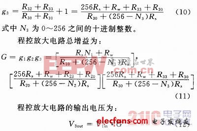

  第二级和第三级放大电路的增益公式相同,为了提高调节效率,将第二级和第三级增益进行同步调节,即g3=g2。故总增益为:
k.jpg?imageView2/2/w/550
  因此,只要先确定出g2,就可以很方便地得到g1的值。这种方法有效地解决了第一种方法中存在增益调节范围小的缺点。
