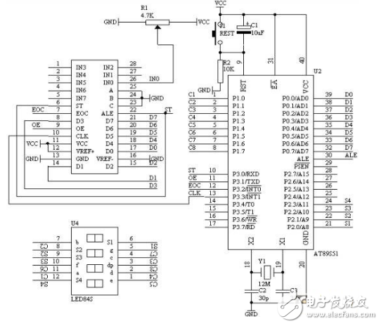

利用单片机AT89S51与ADC0809设计一个数字电压表,能够测量0-5V之间的直流电压值,四位数码显示,但要求使用的元器件数目最少。
电路原理图
单片机数字电压表设计方案汇总(九款模拟电路设计原理图详解)
系统板上硬件连线
a)把“单片机系统”区域中的P1.0-P1.7与“动态数码显示”区域中的ABCDEFGH端口用8芯排线连接。
b)把“单片机系统”区域中的P2.0-P2.7与“动态数码显示”区域中的S1S2S3S4S5S6S7S8端口用8芯排线连接。
c)把“单片机系统”区域中的P3.0与“模数转换模块”区域中的ST端子用导线相连接。
d)把“单片机系统”区域中的P3.1与“模数转换模块”区域中的OE端子用导线相连接。
e)把“单片机系统”区域中的P3.2与“模数转换模块”区域中的EOC端子用导线相连接。
f)把“单片机系统”区域中的P3.3与“模数转换模块”区域中的CLK端子用导线相连接。
g)把“模数转换模块”区域中的A2A1A0端子用导线连接到“电源模块”区域中的GND端子上。
h)把“模数转换模块”区域中的IN0端子用导线连接到“三路可调电压模块”区域中的VR1端子上。
i)把“单片机系统”区域中的P0.0-P0.7用8芯排线连接到“模数转换模块”区域中的D0D1D2D3D4D5D6D7端子上。
