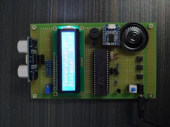

功能说明:
1.本设计采用STC89C52单片机作为主控制器;
2.LCD1602液晶显示测量的距离和温度;
3.带有温度补偿功能(DS18B20传感器);
4.测量范围0.02m~4m,精度为0.01m;
5.带实时语音播报功能;
6.按键功能:按键2:加报警值按键3:减报警值按键1:设置按键(只有在按下设置的时候才可以加减报警值),在未按下按键1时,按下按键3播报测量距离。
实物制作图:
a7ae39578d2e506adcb00194439b33a.jpg?imageView2/2/w/550

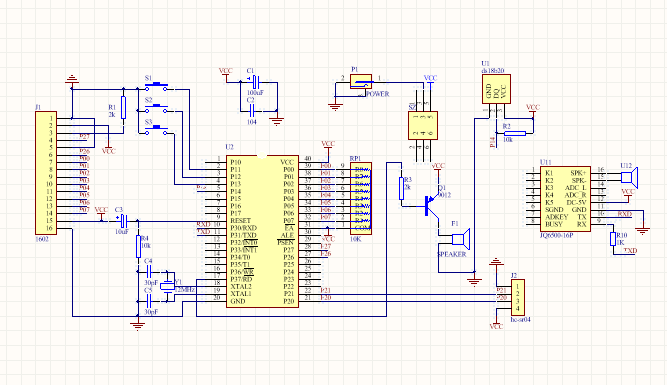

原理图:
663[~KYON8K0Q3F%~0PRAK1.png?imageView2/2/w/550
4556666.png?imageView2/2/w/550
