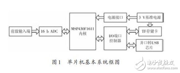

  1.1 单片机基本系统
  单片机基本系统是整个控制系统的核心,它完成整个系统的信号处理和协调控制。其结构框图如图1所示,它的主要工作是上电之后进行初始化操作,设置采样周期,启动A/D采样电路,读取采样数据,并将其临时存储在自身的RAM 存储区中,当存储的数据达到一定量时将其存入指定的TF存储卡数据块中;数据采集存储完毕后,将单片机与上位机相连接,当接收到上位机发送的TF存储卡块数据的读取指令时即将相应块数据上传至上位机并存储为指定类型的转向文件;此外上位机向单片机发送TF存储卡擦除指令时,在用户界面会弹出是否确认擦除指定块对话框以再次确定所需擦出的块从而防止误擦除。

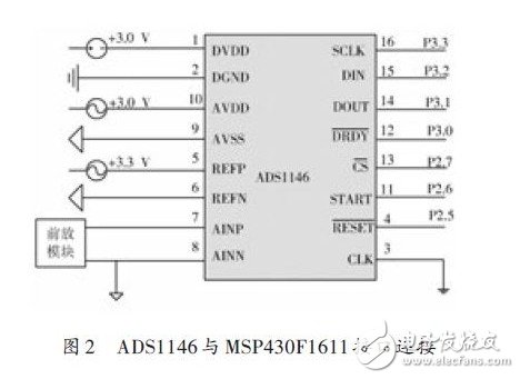

  选择16 位高精度A/D 转换芯片ADS1146,其与单片机的连接电路如图2所示。
  ADS1146与单片机之间选择为三线SPI通信模式,即单片机P3.1~P3.3 引脚选择为第二功能:SIMO0,SOMI0和UCLK0,通过初始化相应寄存器设置其数据传输速率以及可编程增益放大器的增益值,此时即可编程检测P3.1 引脚是否为低电平,如果为低,则向单片机U0TXBUF 寄存器写入0001 001X,启动单次读RDATA模式,接着再向单片机U0TXBUF 写入两个NOP 指令,同时将本次操作单片机所得到的U0RXBUF 高字节数据MSB放入事先定义好的整型数据的高8位,将其低字节数据LSB放入该整型数据的低8位。

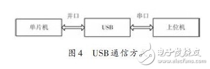

  FT245是FTDI公司的一款并行FIFO双向数据传输的USB 芯片,本系统中USB 通信方式如图4所示,其中FT245 向MSP430F1611 单片机提供8 位并行数据总线D0~D7,通过在上位机上安装VCP 驱动程序将其转换为虚拟串口。

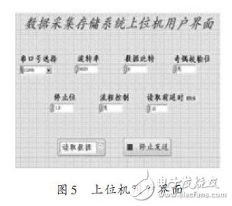

  上位机软件是基于LabVIEW 的VISA(Virtual In-strument Software Architecture)接口模块开发而成,VISA是应用于仪器编程的标准I/O应用程序接口,是工业界通用的仪器驱动器标准应用程序接口(API),采用面向对象编程,具有很好的兼容性。扩展性和独立性[10-11]?使用其开发的上位机用户界面如图5所示,当数据采集存储完毕后,可选择读取数据功能,此时单片机将读取TF存储卡中相应块内所存数据,以串行方式发送到上位机,并存为转向文件。txt,以便进行数据的事后分析。
