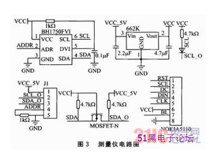

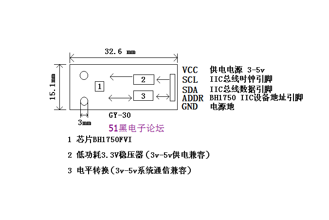

2020年12月21日 | 用GY30,LCD,89C52单片机显示光照强度
2020-12-21 来源:51hei
