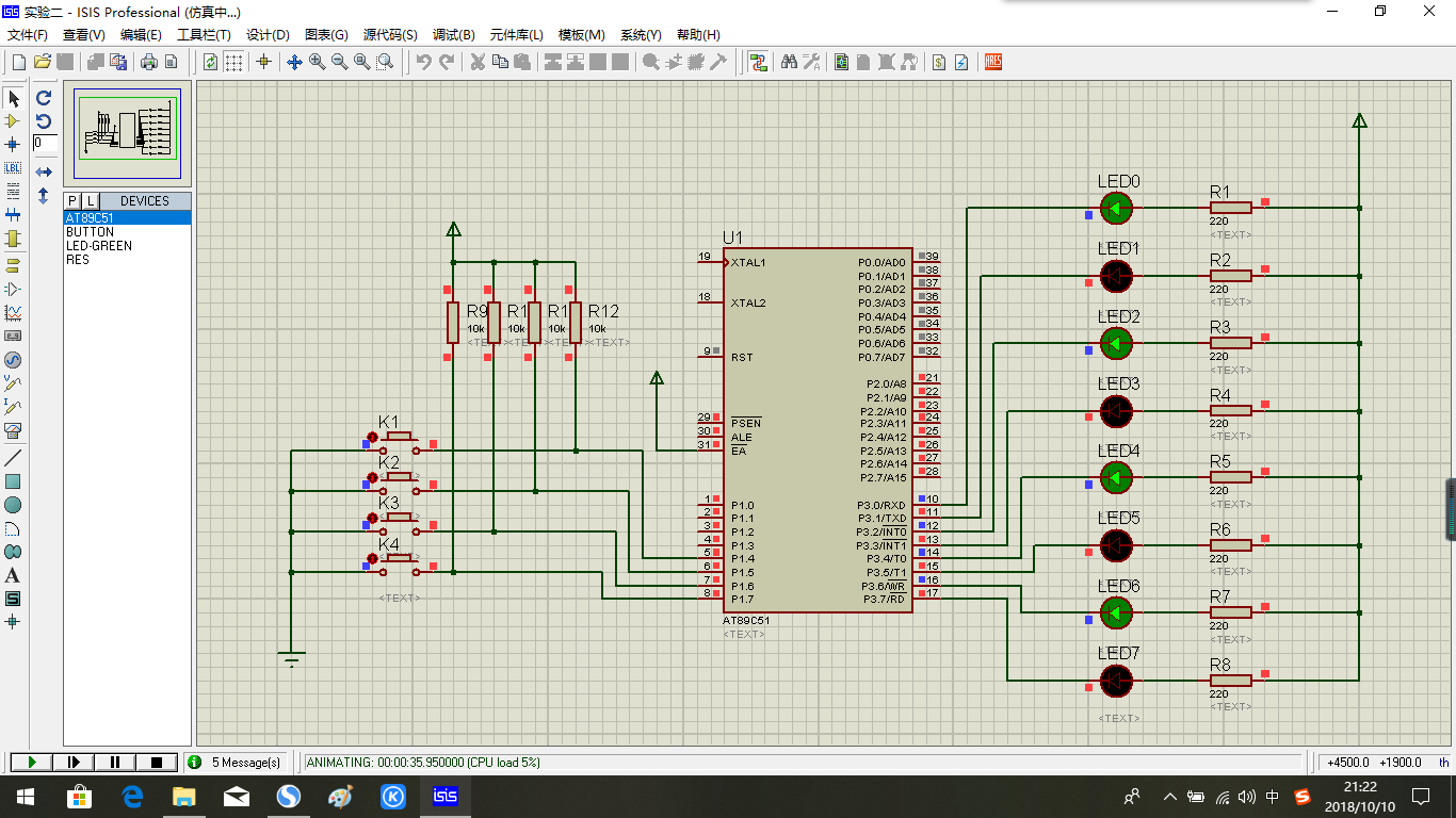

2020年12月21日 | 基于51单片机的流水灯实验
2020-12-21 来源:51hei
K1键流水灯交替闪烁。
K2键流水灯从两边向中间移动闪烁。
K3键流水灯全部闪烁。
K4键流水灯从LED7到LED0流水闪烁。
单片机源程序如下:
#include
sbit S5=P1^4;
sbit S6=P1^5;
sbit S7=P1^6;
sbit S8=P1^7;
unsigned char keyval;
void key_scan(void);
void forward(void);
void backward(void);
void Alter(void);
void blink(void);
void led_delay(void);
void delay10ms(void);
void main(void)
    keyval=0;
        while(1)
           key_scan();
           switch(keyval)
               case 5:Alter();
                          break;
           case 6:forward();
                          break;
                   case 7:blink();
                          break;
           case 8:backward();
                          break;
void key_scan(void)
    P1=0xff;
        if((P1&0xf0)!=0xf0)
           delay10ms();
           if(S5==0)
           keyval=5;
           if(S6==0)
           keyval=6;
           if(S7==0)
           keyval=7;
           if(S8==0)
           keyval=8;
void Alter(void)
    P3=0xaa;
        led_delay();
        P3=0x55;
        led_delay();
void forward(void)
    P3=0x7e;
        led_delay();
        P3=0xbd;
        led_delay();
        P3=0xdb;
        led_delay();
        P3=0xe7;
        led_delay();
        P3=0xe7;
        led_delay();
        P3=0xdb;
        led_delay();
        P3=0xbd;
        led_delay();
        P3=0x7e;
        led_delay();
void blink(void)
    P3=0xff;
        led_delay();
        P3=0x00;
        led_delay();
void backward(void)
    P3=0x7f;
        led_delay();
        P3=0xbf;
        led_delay();
        P3=0xdf;
        led_delay();
        P3=0xef;
        led_delay();
        P3=0xf7;
        led_delay();
        P3=0xfb;
        led_delay();
        P3=0xfd;
        led_delay();
        P3=0xfe;
        led_delay();
    unsigned char i,j;
        for(i=0;i<220;i++)
        for(j=0;j<220;j++);
    unsigned char i,j;
        for(i=0;i<100;i++)
        for(j=0;j<100;j++);
