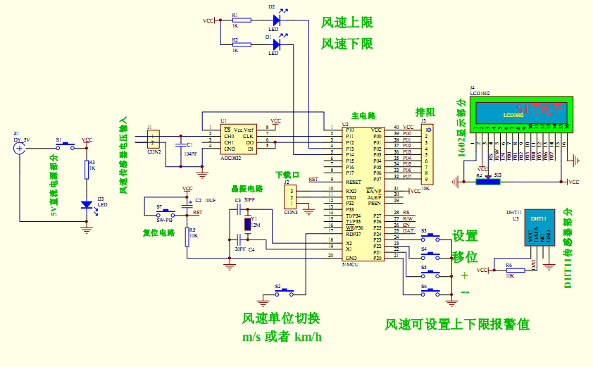

2020年12月21日 | 单片机根据温湿度控制风速
2020-12-21 来源:51hei
电路原理图如下:
单片机源程序如下:
/*温湿度实时监测显示,温度测量范围为0~+50℃; 湿度测量范围为20%~90%;
1m/s=3.6km/h
fs = 25*v  m/s = 90*v km/h   V单位是 伏
#include"main.h"
sbit set=P2^3;    //设置
sbit yw=P2^2;     //移位
sbit add=P2^1;    //+
sbit cut=P2^0;    //-
sbit change=P3^7; //切换
sbit red=P1^3;sbit green=P1^4;//超限指示灯,上限,下限
//===================================adc0832================================================
sbit cs=P1^0; //片选
sbit clk=P1^1;//时钟
sbit dio=P1^2;//数据
extern uchar TH,RH;//温度整数,湿度整数部分
extern uchar dat[3];//风速上限,下限,初始化标记
uchar code word1[16]= {" Wind =    km/h "};//km/h  调整界面
uchar code word12[16]={"Wind=   km/h L00"};//km/h
uchar code word11[16]={"Wind=   m/s  L00"};//m/s
uchar code word2[16]= {"Tem=  C  Hum=  %"};//word2[4]word2[5]C          word2[13]word2[14]%
uchar code hehe[16]=  {"Wind upper limit"};//设置风速上限界面
uchar code haha[16]=  {"Wind lower limit"};//设置风速下限界面
uchar adcdat;
uint sum=0;    //5次adcdat数据之和
uchar fs=0;    //风速默认   km/h
bit flag1=0;   //默认 0(km/h)  1(m/s)
uchar dengji=0;
/**************开机初始化保存的数据*****************/
void init_eeprom()
        read(0x20);read(0x22);read(0x24);//先读
        if(dat[2]!=22)                //新的单片机初始单片机内部eeprom
                dat[0]= 20;//初始上限
                dat[1]= 3; //初始下限
                dat[2]=22;
                EA=0;
                eraze(0x20);delay1m(5);write(0x20);delay1m(5);//保存上限
                eraze(0x22);delay1m(5);write(0x22);delay1m(5);//保存下限
                eraze(0x24);delay1m(5);write(0x24);delay1m(5);//保存标记数据
                EA=1;
void main()
        uint i;uint j;uchar k;//动态延时变量
  init_1602();
        delay1m(100); //延时等待1602稳定
        RH_founction();
        init_eeprom();
        while(1)
                if(!change)//切换单位显示
                        delay1m(10);
                        if(!change)
                                flag1 = ~flag1;
                                if(flag1==0)//显示km/h  等级
                                        w_string(0x80,word12);
                                else if(flag1==1)//显示m/s
                                        w_string(0x80,word11);
                        while(!change);
                i++;if(i>2000)//动态延时读取温湿度值
      i=0;RH_founction();
                        DHT11_display(0xc0+4,TH/10+0x30,TH%10+0x30);            //显示温度
            DHT11_display(0xc0+13,RH/10+0x30,RH%10+0x30);           //显示湿度
                j++;if(j>300)
      j=0;
                        adcdat=read_adc_convert();//读出ADC转换的结果
                        sum=sum+adcdat;
                        k++;
                        if(k>=10)
                                k=0;
                                adcdat=sum/10;  //风速ad值,adcdat/51等于电压,*90等于风速
        if(adcdat<=1)adcdat=0;
                                fs=adcdat*1.76; //fs=((float)adcdat/51)*90;
                                //==================================报警判断===============================================
                                if(fs>dat[0]){red=0;green=1;}
                                else if(fs                                else if((fs<=dat[0])&&(fs>=dat[1])){red=1;green=1;}
                                //==================================等级判断==============================================
                                if(fs<1)dengji=0;
                                else if((fs>=1)&&(fs<=5))dengji=1;
                                else if((fs>=6)&&(fs<=11))dengji=2;
                                else if((fs>=12)&&(fs<=19))dengji=3;
                                else if((fs>=20)&&(fs<=28))dengji=4;
                                else if((fs>=29)&&(fs<=38))dengji=5;
                                else if((fs>=39)&&(fs<=49))dengji=6;
                                else if((fs>=50)&&(fs<=61))dengji=7;
                                else if((fs>=62)&&(fs<=74))dengji=8;
                                else if((fs>=75)&&(fs<=88))dengji=9;
                                else if((fs>=89)&&(fs<=102))dengji=10;
                                else if((fs>=103)&&(fs<=117))dengji=11;
